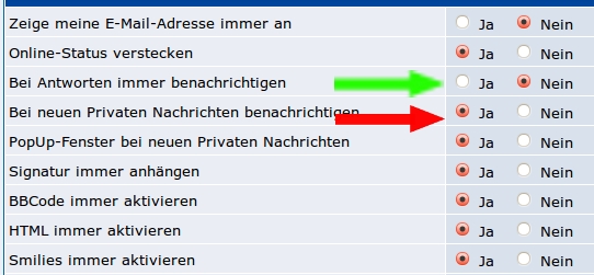

Welche Benachrichtigung meinst du denn?yammi hat geschrieben: entschuldigt bitte dass ich erst jetzt antworte, das mit der Benachritigung per mail hat nicht so wirklich geklappt![]()
Wenn du bei Privaten Nachrichten eine eMail erhalten willst, muss beim roten Pfeil 'ja' markiert sein.
Ist beim grünen Pfeil 'ja' markiert, erhältst du bei jedem neuen Beitrag im Thread eine Mailbenachrichtigung (nervig).
- auswahl.jpg (88.73 KiB) 396 mal betrachtet
