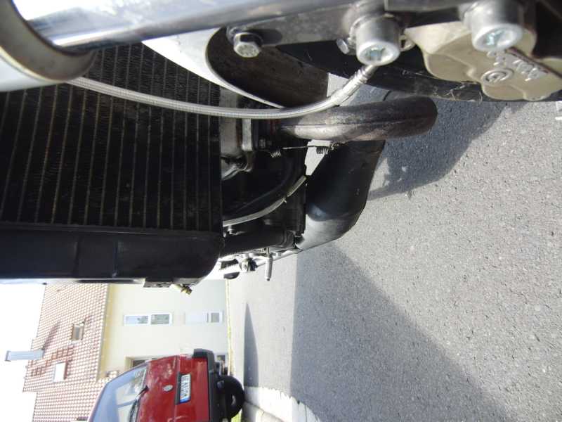

Hallo Anderl,
das ist der orginale Ausouff vom Markus seiner Tzr 125 4DL SP.
Der ist auch nicht schlecht und macht Platz.
Wenn`s Dich interessiert schieb Ich das Ding mal raus und mache NUR FÜR DICH
noch mehr Bilder.
Gruss Thomas

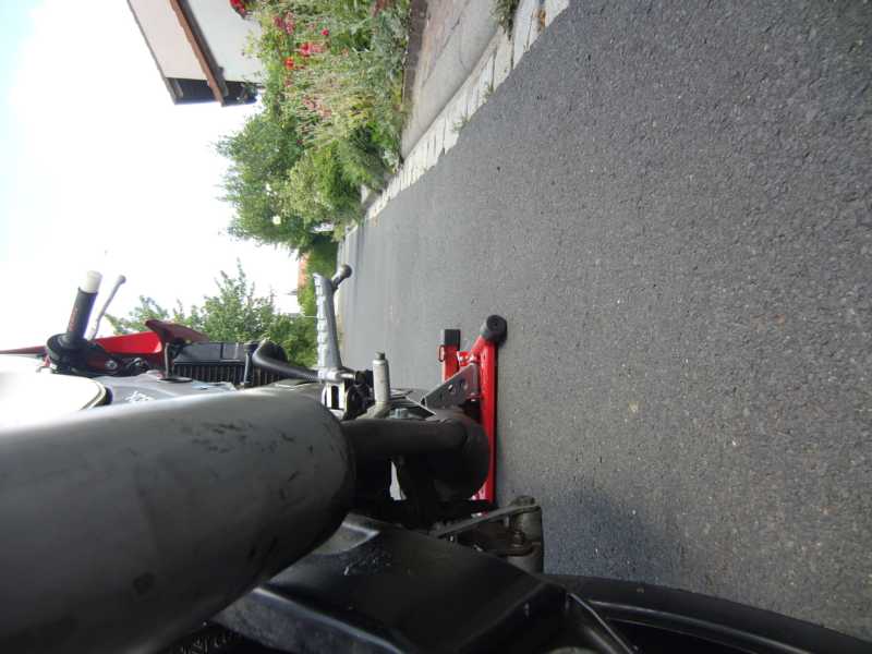

Ich muss mal schaun ob ich jemand finde, der mir das ordentlich umschweißen könnte. Ich kann an der Stelle, aber max. (wenn überhaupt) einen cm weiter rein. Nach oben geht sicherlich gar nicht mehr. Muss mal genau nachschauen. Vielleicht ist es wirklich am besten, den Auspuff auszumessen und dann einen selbst zu machen, der dann unters Mopped passt... so irgendwie.wiba hat geschrieben:Hallo Anderl,
versuche als erstes jeden Millimeter Bauraum zu nutzen. Ein wenig nach innen und nach oben kann schon entscheidend sein...
Greif doch mal den Vorschlag von Thomas auf, ein zäheres Gabelöl zu fahren. Ein bisschen weniger eintauchen kann schon eine Menge ausmachen.
Und natürlich den Platz rausquetschen, den du rausholen kannst.
Wenn du erst Bleche kaufst, das Schweißen verursacht auch Kosten, kannst du schon fast wieder ein Federbein kaufen. Und das würde vermutlich mehr bringen.

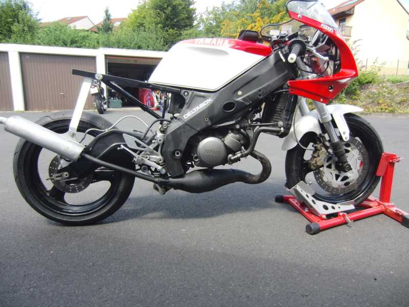

Hallo Anderl,
hier die versprochenen Bilder!
Ich hoffe Du kannst darauf etwas erkennen. Ich bin halt nicht so der Photografeur

Hallo Thomas,
besten Dank für die Bilder. Auf der großen Seitenansicht sieht mans ganz deutlich. Der Gegenkonus endet bei dem Auspuff auf Höhe der Umlenkhebel. Da hat meiner die dickste Stelle. Der ganze Auspuff ist weiter vorgezogen und deshalb hat das Ding auch so einen komisch langen Stinger.
Der Griffeldreher aus dem TZR/2-Taktforum hat noch gemeint, daß das mit den Reifen zu tun hat. Der Slick ist ja ein gutes Stück schmaler (und ich glaube auch niedriger) was natürlich auch weiter mit dem Auspuff Probleme macht.

Falsch geschrieben von mir. Mit dem Original-Auspuff oder eben der Tyga und den Slicks ist das so. Der Auspuff den Du auf den Bildern zeigst ist in der Richtung schon so optimiert, daß das mit den Slicks tatsächlich unrelevant ist. Ich denke sowas in der Art sollte ich auf jeden Fall machen. Deshalb danke nochmal für die aufschlussreichen Bilder.THOMAS hat geschrieben:Hallo Anderl,
