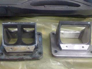

YPVS Membranen vergrößern
Hallo Leute
Sag mal Holiheitzer kannst du das ( oder andere Leute) bestätigen was der Nödel zu dem Wegfeilen der Rundungen am Ende der Membrankästen schreibt ?
Ich meine ist ja jetzt eh egal, weil bei mir schon alles weggefeilt ist, aber vielleicht sollte ich mich schon mal um neue Membrankästen kümmern, falls das im Frühling schief läuft.
Im meinem Fall werde ich wohl erst mal die Bansheeplättchen beibehalten und sehen wie die laufen.
Fährt nicht jemand genau mit der Konfigiration, wie ich... also ausgefeilte Membrankästen mit Bansheemembranen und das alles in einer 350iger Luftgekühlten mit YPVS-Kolben . Die Luftgekühlten drehen ja nicht so hoch wie die wassergekühlten. Meine macht so 9200U/min.
Da könnte ich doch ruhiger schlafen, wenn ich wüßte das das bei jemand Anderen genau so gut funktioniert
P.S. Hab ja noch was vergessen: warum haben denn manche von den gebogenen membranplättchenanschlägen 4 Löcher?
Gruß Max

Ich denke auch dass es was bringt, ohne jedoch Nödels Erfahrungen zu bezweifeln !!!
Die Rundungen am Ende hab ich belassen, nur die Grate weggefeilt.
Denke wenn vorne knapp 1mm Auflage übrigbleibt ist es OK.
Wenn die M bei Vollgas angenommen 5mm aufmachen u. man feilt 1mm weg sind das dann 6mm --also 20%mehr-- das ist viel.
Die 0,4er GFK sind definitiv gleich steif wie die orig Stahl.
Und da die Carbon sicher noch steifer sind bin ich froh 0,3er gefunden zu haben.
Weicher sollten dann die 0,3er Gfk sein.
Und mir fallen gleich mal 15 versch. Möglichkeiten ein alles zu kombinieren.
Wie schon gesagt: Frohes schrauben....
Bis jetzt alles Theorie,sollte immer am Prüfstand gemessen werden...
Guss Sigi

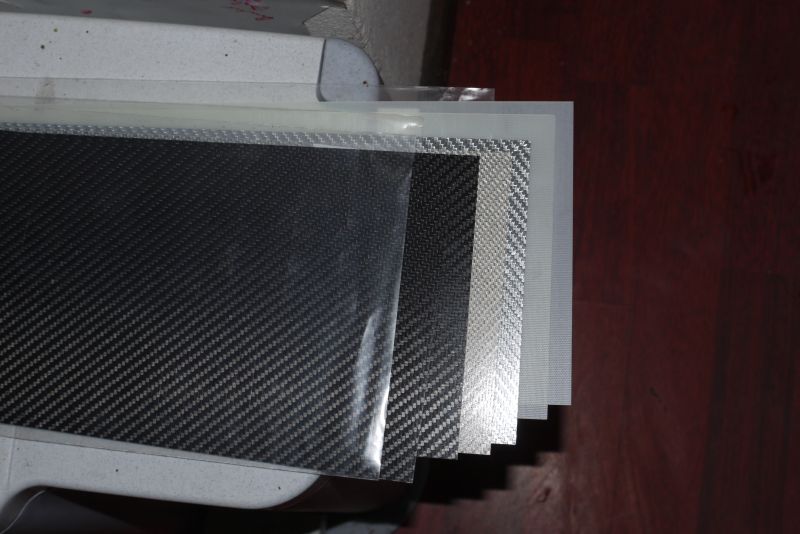

Hab gard meine Platen bekommen, von da:
http://www.carbon-europe.com/Carbon-Com ... ology.html
Günstig, für mich leider wieder mal 20 Okken Versandpauschale.
Falls auch jemand bestellen möchte:
Habe 0,3er bestellt, die dünnsten die sie haben.
Und sie haben in Natura die Maße:
Carbon 0,25,
Hybrid 0,20,
GFK 0,35mm.
Also beim bestellen das Untermaß berücksichtigen.
Gefühlt kann ich sagen die GFK kann man ohne Anschlag so verwenden,
die Carbon sind dafür zu weich,
Hybrid ev. doppelt......
Damit vervielfältigen sich die Möglichkeiten noch.

Hab gestern die ersten Mems zugeschnitten u. in die Kästen eingeb.
Die GFK funzen mit den Anschlägen denke ich, viel weicher als die Shee M.
Es dürften sogar die Carbon funzen, noch einiges weicher aber ob sie drehzahlfest sind?
Für diese Ms kann man denke ich die Anschläge auf 7mm zubiegen,
das ist etwas grösser als die Gaserfläche, müsste gehen.
Bei 30ern sinds 9mm, mal sehen.

Hab nun schon viel mit obigen Mems probiert u. auch einige Fehlschläge erlitten, daher ein kurzer Bericht:
Die Hybrid sind nicht richtig benzinfest, sie verformen sich.
Die GFK kann man ohne Anschlag fahren, funzt.
Bei den CFK gibts mehrere Möglichkeiten.
Ohne Anschlag mit 1/3 oder 2/3 Hybridplättchen als Stütze, mit Anschlag ohne Stütze.
Stütze aber aufbiegen sonst franzen die Mems vorne aus, der Druck ist doch recht gross.
Wenn sie ausfranzen merkt mans dadurch dass die Mühle am Stand nicht richtig rennt erst wieder so ab 5t Turns.
Unten fetter bedüsen.
