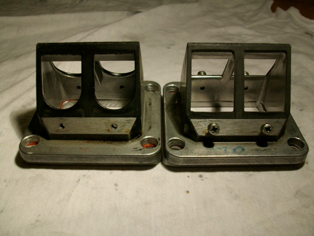

Hallo Leute
Eine ist fertig, geht echt gut habe alles mit der Hand gefeilt. Die Membranplättchen lassen sich auch durch leichtes biegen nicht komplett schließen.... aber soll ja wohl nichts ausmachen. Weiß gar nicht ob die vorne ganz zu waren als ich die neu gekauft hatte.
Hier mal ein Foto von dem ersten Kasten. Habe auch die Schrauben so gemacht, dass sie innen genau abschließen.
Gruß Max
Gruß Max
- membrane 003.jpg (146.99 KiB) 1467 mal betrachtet
Na da kann aber noch was wech an Material.....nur keine Hemmungen
Auch der Mittelsteg kann dünner,Du hast immer noch genug Auflagefläche für die Membrane.
Ich fahre diese gemachten Membrankörper schon sehr lange,mir ist noch nie etwas kaputt gegangen oder ausgefranst.
Richtig gut kommt dann noch, wenn Du den Einlass deiner Zylinder richtig vergrösserst und rundest.
Hallo Holliheitzer
Also beim Mittelsteg hast du recht, an den Seiten ist es mir echt knapp genug mit den Bansheeplättchen und oben brauch es eigentlich nicht mehr, da sitzen die Schrauben und die Anschlagwinkel, die meines erachtens gar keine weitere Öffnung im oberen Bereich zulassen.
Der Ansaugbereich meiner luftgekühlten ist schon auf Anschlag ausgefräst, da mußte ich damals sogar ein Loch wieder mit Flüssigstahl schließen um die Membrankästen der wassergekühlten hinein zu bekommen.
Gruß Max
Gruß Max
