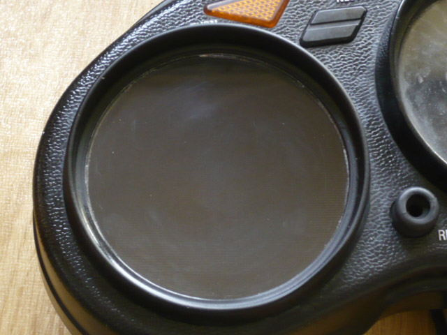

Genau sowas hab ich am Wochenende gemacht (allerdings Tachoglas). Ist gut geworden. Das alte Glas hab ich rausgebrochen, denn Rest sehr vorsichtig mit Dremel entfernt.
Auf ebay gibts wen, der für 1 oder 2 Euro passende Plexiglas Scheiben (2mm) anbietet. Ich hab gleich 5 Stück genommen, alle um einen 10tel mm versetzt. Das am besten passenste hab ich dann eingeklebt mit transparentem Kleber. Es sollte schon sehr genau passen. Dicht isses auch!
Bin zufrieden. Ich würd nächstes mal nur die paar Reste vom alten Glas vor dem Einkleben schwarz bemalen, damit man auch wenn man im flachen Winkel draufguckt nix sieht vom alten Glas. Fotos kann ich dir schicken. Kann sich echt sehen lassen. Zu überlegen bleibt noch ob du das Glas von oben oder von unten einsetzen willst. Beides geht. Dementsprechend halt aufdremeln. Ich habs von oben gemacht. Es liegt jetzt überall schön auf und kann nicht eingedrückt werden.
Ich hab noch so ein Teil, wo ich demnächst auch das Glas der Temperaturanzeige wechseln werde.

Original ist ja auch ein Plastikglas drin. Das passt schon find ich. Richtiges Glas scheint mir uebertrieben. Wie gesat: das gibts mit Zehntel genauem Durchmesser. Bei mir hat sich das passende Glas richtig reinklicken lassen. Wuerde auch ohne Kleber halten. Rauspolieren kann man dann wenns irgendwann notwendig sein sollte die Kratzer ja auch. Hab sogar tiefe Kratzer in der Windschutzscheibe rausbekommen.
Bei den Glaesern die ich bekommen hab ist noch eine Schutzfolie drauf was zum Einkleben sehr hilfreich ist. Ich hab das mit einem transparenten Silikonbasiertem Kleber reingemacht. Dann kann man alles Ueberfluessige mit Silikonentferner entfernen (greift sonst nichts an) unten und oben, dann wenn der Kleber halb fest ist die Folie runter reissen und gut ist.
Lg,
Meto
