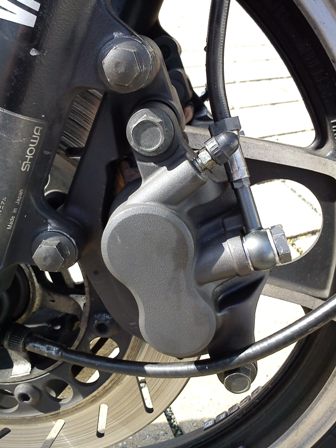

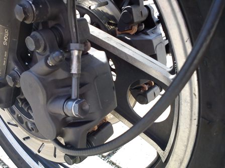

Hallo zusammen!
Ich habe mich hier von mosche inspirieren lassen...und wollte euch vorstellen, was daraus geworden ist:
Bremssattel einer Fazer 600 FZ6 Baujahr 2004 Typcode RJ07 günstig bei ebay ersteigert... Sinterbeläge gekauft und montiert... (Original Handbremszylinder und Stahlflex von Melvin waren schon dran...)
Passte alles 1:1 an meine 31K (Bj.85) und bremst wie die Hölle!!!
Hier ein paar Bilder:
Gruß, Alex
Gruß, Alex
- DSC00156.jpg (50.19 KiB) 1613 mal betrachtet
- DSC00160.jpg (41.36 KiB) 1613 mal betrachtet
- DSC00158.jpg (39.32 KiB) 1613 mal betrachtet
Gruß, Alex

Zum Umbau auf die Fazer Bremszangen kann ich nur sagen: ...sehr schön dosierbar von 0-100% ...bis zum quietschenden, jammernden ...blockierenden Vorderreifen...aber alles absolut kontrollierbar...je nach Sitzposition auch Stoppie...
PS.: ich habe aber nur den Vergleich zwischen Original und diesem Umbau hier...
Alex
