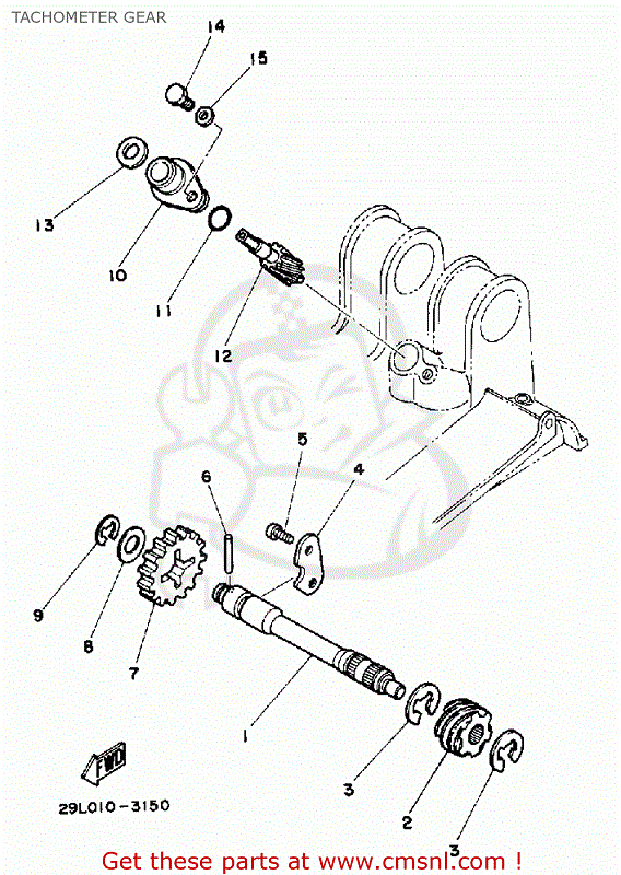

ich habe jetzt einer drehzahlmesserwelle bekommen... allerdings gibts da 2 fragen.... ist da alles ok ? (siehe bild) und wo wird die welle verlegt ? entlang den gaser-kabeln ???
ich hab mal versucht sie ranzuschrauben, aber man kommt das schlecht hin und ich habe das gefühl gar kein gewinde zu sehen !?!?!?....

@ulf
@Bärchen
Dir fehlt ein Plastikteil, das ist weggebrochen. Die Hälfte davon ist ja noch angeschraubt.
Übrigens: Nimm doch erstmal die Vergaser raus. Dann kommst du da schon ganz anders ran.
@Bärchen

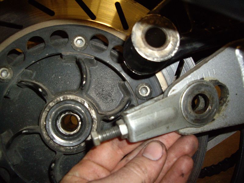

Was ganz anderes..... Hab mir vorhin das Gehirn verhärtet, und entweder steh ich total aufm Schlauch und sollte sofort ins Bett, ooooder da ist was faul....
Ich wollte mein Hinterrad mit dem neuen Reifen einbauen... gut, habich gemacht..... Jetzt hatte ich viel zuviel Luft zwischen den Schwingenholmen. Ich wollte mal anziehen damit ich sie wenigstens rumschieben hätte können --> das Gewinde hat nichtmal gereicht -> 3-4mm fehlen da...
Jetzt habich mir die Explosionszeichnungen angeschaut. Es ist alles da. Habich vielleicht eine Distanzscheibe beim Radtransport zum Mechaniker verloren die auf der Zeichnung nicht drauf ist ???????????
Was mich zudem sehr irritiert war der total verhudelte rechte (von hinten gesehen) Wellendichtring... Hab dann auch mal da geschaut bei den Expl. Zeichnungen... was ich ROT eingekreist hab sieht bei mir aus als hätte das Gussteil noch einen Absatz bis an den Innenring vom Lager der da im Wellendichtring läuft. Bei mir ist dieses Teil einfach flach und drück auf den Dichtring....
Salü und danke für die Begrüssung... das kommt mir bekannt vor.. bei meiner 11er Eisensau musste ich im Werkstatthandbuch auch beim California Model schauen wegen Sekundärluftzeugs etc...... aber ansonsten passen auch die Bestellnummern... man muss nur Bindestriche am richtigen Ort setzen....
- IMGP1003.JPG (134.65 KiB) 1285 mal betrachtet

hi rene....
das problem ist nur, dass dieser "bracket" wie die ihn nennen bei mir auf der hintern seite aussieht wie auf dem bild IMGP1003.JPG... nämlich einfach flach... EDIT: ich vermute da is mal einer ne andere felge gefahren oder so
das erklärt den verranzten dichtring und die falsche distanz.....
habs gleich in der suche gepostet... ich nehm mal nicht an dass ich den stahlteil aus dem ding ausgepresst bekomme um ein neues zu drehen und einzupressen. ?!?! oder ?
was sagst du zu der büchse die ich überhaupt nicht zuordnen kann ????
