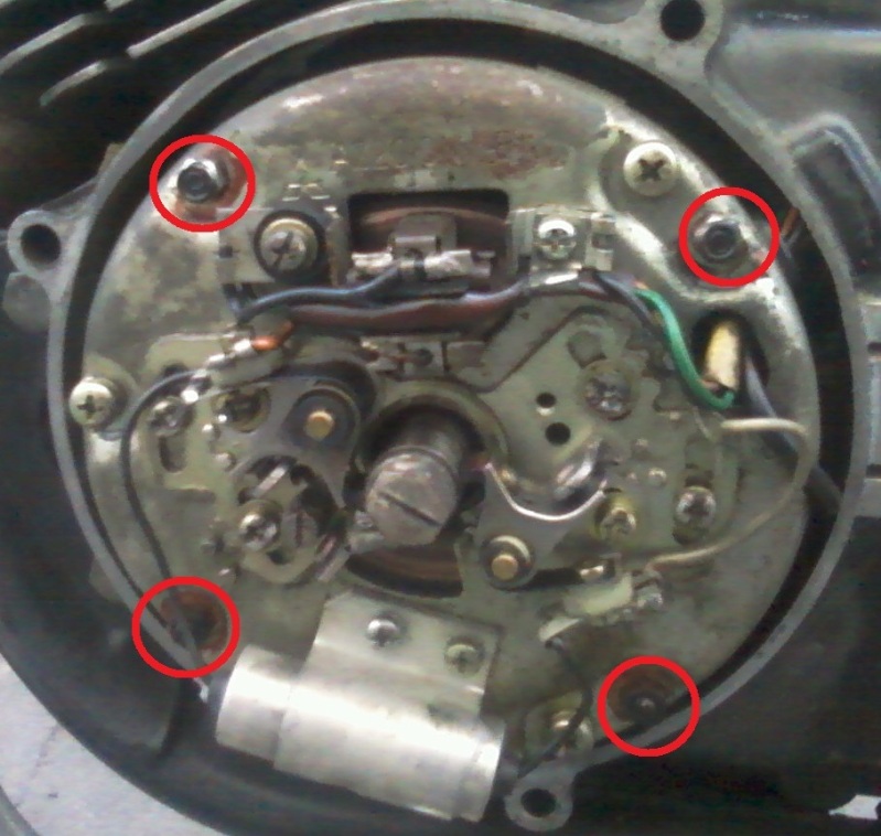

Und mit schrauben, was meinst du genau? Bei mir waren 2 locker und 2 ab.
Ich meine das heißt Stator.
Gruß Max
- Foto-0125.jpg (157.65 KiB) 693 mal betrachtet
das ist richtig,die schrauben die du hier zeigst sind vom stator,die halten aber nur die wicklung am statorgehäuse,die schrauben,die den ganzen stator halten,sind die 3 kreuzschlitz butterstahlschrauben daneben.....
ich meine den rotor,das ding,auf dem die kohlen schleifen....der ist oft grund für schwer zu findende elektroprobleme deiner art.....aber bevor du alles abbaust,mach den o.g. test,muß ja nicht gleich der rotor sein....
was ich tatsächlich auch schon mal hatte als ursache bei so ner rd für miese limaleistung war einfach nen zäher schmierfilm genau auf der fläche,wo die kohlen arbeiten...peinlich,ich habe bis ich das gemerkt habe schon das vollwaschprogramm gemacht...also arbeite lieber von den kleinen zu den großen ursachen hin,kann wie man sieht,ne menge zeit sparen....

Habe heute wiederstände nachgemessen der Rotor ergab 4,5 Ohm und der Stator 1,3 Ohm aber auch gegen Masse kommt 1,3 Ohm raus. Laut Beschreibung soll da nur 0,32 Ohm anliegen und soweit ich weiß nichts gegen Masse, oder?
Ich habe noch Cafe Racer in Arbeit und da hat`s auch 1,3 Ohm angezeigt aber nichts gegen Masse.
Wicklungen sind wohl hin
Gruß Max
Gruß Max
