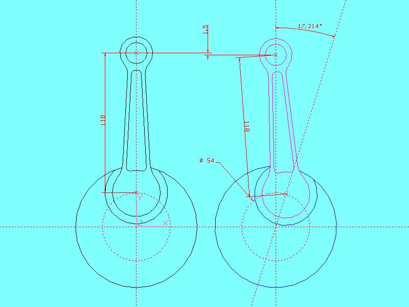

Wer weis denn , bei 1,5mm Vorzündung wieviel Grad das genau sind
Danke und Gruss
Das kann nur jemand wissen, der weiß welche Pleullänge und welchen Hub dein Motor hat! :roll:
Folglich fehlen diese Angaben! :wink:

Dachte das ist bei jeden Motor gleich, mache jetzt bei OT eine Mackierung und fertig, passt auch gut, Gruss
Hallo Maico!
Nein, ist nicht so!
Bei der YPVS mit original Welle (54mm Hub, 110mm Pleuel) wären es dann 17,214°!
Guckst du Bild! :shock:
