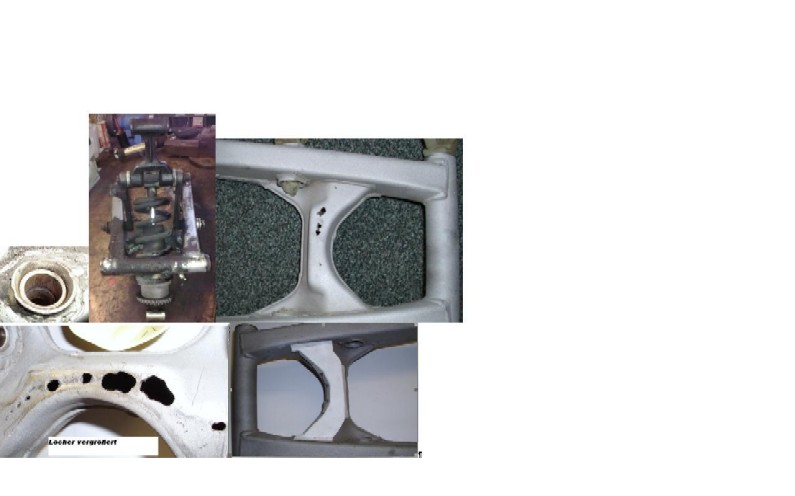

Das Fahrwerk meiner 350 31K , Bauj. 1982 , braucht eine kleine Wartung. Das Federbein wird bei PEPE Tuning überarbeitet ( ca. 90 Euro ), Die Stahlbuchsen in der Schwinge für die L-Hebel werden aus Lagerbronze neu gemacht. Die Schwinge habe ich strahlen lassen - und siehe da, es kamen Löcher zum Vorschein. Ich habe die "morschen" Stellen entfernt. Die ganze untere Fläche ist aber " sehr dünn". Kann ich das mit einem ca. 2-3 mm dickem Blech ( siehe Papp-Schablone ) zuschweißen ( mit Ablaufloch )? Hat jemand ähnliche Probleme gehabt? Gebraucht kaufen macht ja sicherlich wenig Sinn - wird nicht anders sein von innen. Schweißnähte schön schleifen und lackieren - sieht keiner.
Gruß Dieter

Also ich würd mir lieber eine gebrauchte in der Bucht angeln.

Wenn du die Schwinge schweißen willst, solltest du auch gut schweißen können. An den Schweißnähten schleift oder flext man nicht herum!! Damit würdest du die Konstuktion wieder schwächen! Am besten einfach `ne gebrauchte Schwinge besorgen.

Mit dem Schweißen ist das so eine Sache - kann ich nicht, aber ich kenne jemanden der das perfekt kann.
Da ich aber mit Hilfe dieses Forums eine gute alte neue 31 K Schwinge bekommen habe, ist das Thema erledigt.
