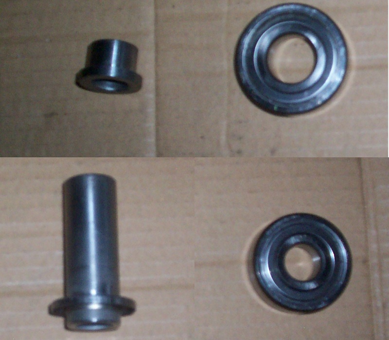

Ja, stimmt. Ich habe gerade die Lager entfernt und werde mal ein paar Fotos davon machen.Ich meine mich zu erinnern, dass in eines der beiden Lager oder auch in beide eine zusätzliche Buchse mit Bund in den Innenring gedrückt werden muss.
Radlager und Hülsen am Hinterrad
So, wie versprochen die Bilder der Radlager und Hülsen
- 1 - Links Oben - Die Hülse die in das Radlager eingesteckt wird
2 - Rechts Oben - Das Radlager
3 - Links Unten - Das "Rohr" zwischen den Lagern
4 - Rechts Unten - Das andere Radlager - Radlager_Huelsen.jpg (142.64 KiB) 618 mal betrachtet
