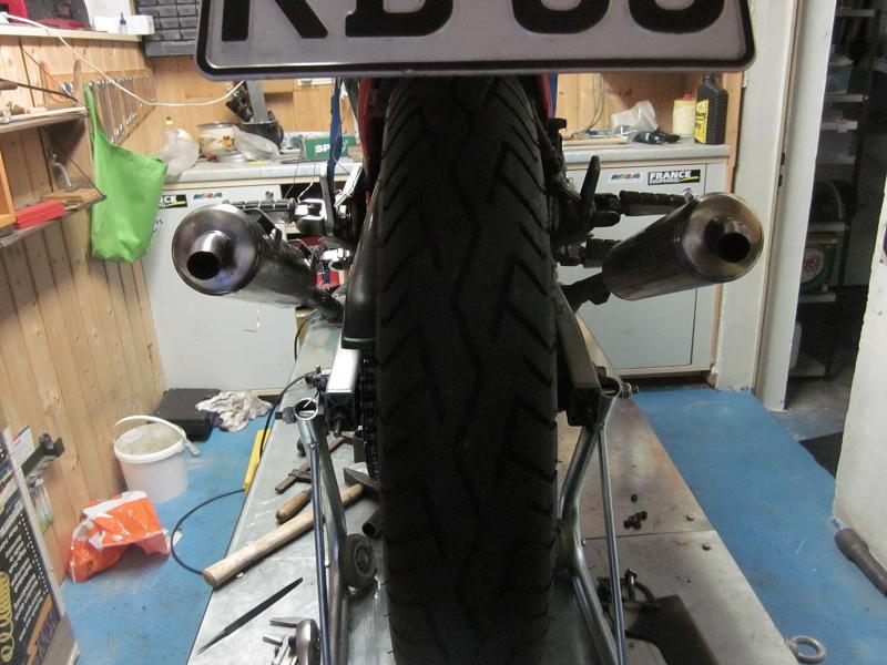

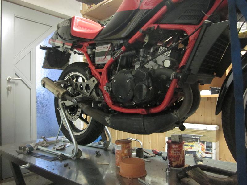

So , beide seiten fertig.Sind auch recht gleich geworden.Damit meine ich hinten die Höhe.
Ich hasse es wenn so was schief hängt.
Ist aber doch gar nicht so einfach.....
Aber mir gefällts schon mal....
Auspuff RD 001.jpg (73.63 KiB) 1397 mal betrachtet
Auspuff RD 002.jpg (71.15 KiB) 1397 mal betrachtet

ich kann mir nicht helfen, aber es sieht so aus, als hättest Du Konus und Gegenkonus vertauscht.
Vielleicht wirkt das aber auch nur auf den Bildern so...
Kröppchen
Beiträge: 829
Wohnort: Fulda
Beitrag von Kröppchen »
Nö du hast da schon recht.
Ich bau das mal bischen anders,versuch macht kluch.
Schau dir mal die TZ Püffe an von den alten tz350.
Die haben teilweise ein sehr langen gegenkonus,wie gesagt ich hab mir verschiedene Anlagen angeschaut,daher die Bauart.
Kann auch in die Hose gehen ,ist mir aber wurscht.
Andre
