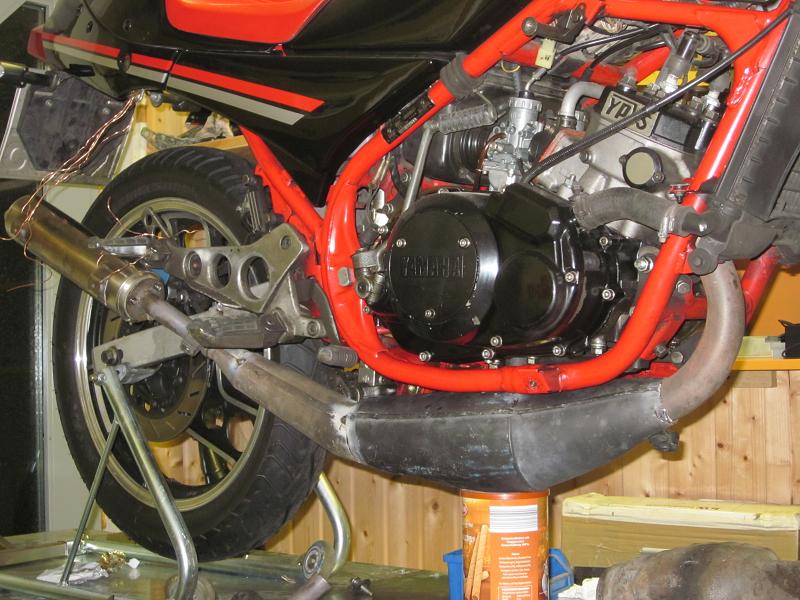

Beitrag von Kröppchen »
Würde gerne mal paar Meinungen hören....
Egal ob gute oder schlechte... :wink:
Mfg Andre
Erklärungen kommen noch,zu den Teilen die ich verwende...usw.
Und um das gleich auszuschliessen: Mir geht es nicht um Höchstleistungen...
Auspuff eigenbau.JPG (91.05 KiB) 1919 mal betrachtet

Hm,
vom typischen Verlauf (Konenöffnungswinkel) her hätte ich den anders herum angebaut.
MfG
Manu
Manuel, vieleicht fährt die damit dann rückwärts :mrgreen:
Warum nicht Kröppchen. Geld hat sie wohl kaum verschlungen. Bin ja mal gespannt wie die läuft. Denke an eine fette Bedüsung!
Stimmt schon Manuel,aber es geht ihm nicht um Höchstleistung. So wird er wohl fettes Drehmomnet haben und danach tut sich kaum noch was. Umgedreht wäre dann auch mal zu versuchen,sollte/könnte besser sein.
André, nur mal kurz alles anpunkten oder hartlöten, fahren und testen. Dann eben andersherum versuchen.
Nicht das Du den "Wendepuff" erfunden hast :lol: :wink: .
Wenns kaum kostst ran an den Speck. Bei Testfahrten schööön aufpassen und süttsche Gas geben :!: .

Das mit den öffnungswinkeln ,ja stimmt schon.
Aber ich hab mir verschiedene Anlagen angeschaut,so falsch denke ich liege ich nicht.
Und von der Literzahl auch nicht.Fast 3 liter.
JL hat genau drei bei 1mm Wandstärke abgezogen.
Die Birne ist grösser als jl oder so.Erhoffe mit eigentlich nur gut bums von unten und drehen bis 10000 und mehr nicht und ein schönen Klang.
Und kosten sind gegen sehr wenig bis nix...
Schwiegerpapa schweisst wieder ,ich habe nur gepunktet.
Muss die andere Seite noch machen und dann schweissen und probiren.
Muss wohl mal mit fetten düsen anfangen....

Die JL funktioniert mit originalem Setup. Selbst beim Umbau ... beim Wechsel vom gemachten 1WW Pott auf die JL habe ich alles so gelassen. Kerzenbild natürlich kontrolliert. Ich würde erstmal so fahren aber klaro nicht vollgas ...nur mal anhauchen. Geht die Temperatur bedenklich hoch,dann haste schon ne Hausnummer. Zur Not den Kaltstart rein.

Naja, auch wenn es nicht um Höchstleistung geht, wobei der große Mitteldurchmesser schon wieder in dier Richtung tendiert, ist doch die Evolution der Anlagen in die Richtung langer leicht öffnender, konischer Krümmer und dazu rel. kurzer Gegenkonus gegangen. Eigendlich sehe ich es auch als sinnvoll an länger "saugend" zu unterstützen (Abgas raus und Spülvorgang) und am Ende kurz das in den Krümmer geratene Gemisch wieder in den Zylinder zurück zu drängen bevor der Kolben das Fenster wieder schließt.
Aber versuchen kann man es ja ;)

Hallo Andre,
von der Optik her wuerde ich sagen, die Leistung ist ueber den ganzen Drehzahlbereich im Eimer. Bitte yeste mal. Interessiert mich sehr was raus kommt. Gerade bei dem Stroemungskram kommt es manchmal voellig anderst als man denkt.

Ist ein bissel ungewohnt, aber ich denk das wird funzen.
Denke auch dass es mit orig. Düsen gehen müsste. ??

Hallo Andre,
ist wie das Hornbacher Schiessen.Meinungen ohne Ende.Nur der Versuch macht klug.Du hättest wahrscheinlich nach erfolgter Prüfung dein Ergebnis hier rein gestellt.Wäre bestimmt besser. 8)
