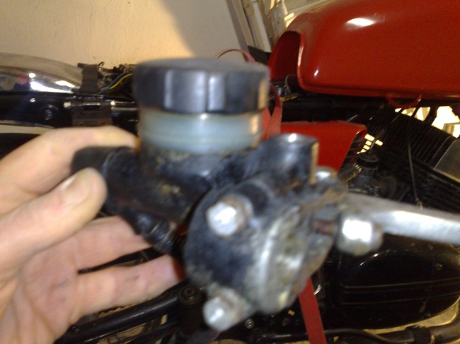

Hi Leute,
auch auf die Gefahr hin das ich hier alle schrecklich nerve, :oops: habe ich trotzdem wieder ne Frage, ich möchte die Handpumpe meiner RD überholen, Typ, siehe Bild. Nun habe ich irgendwo gelesen, das diese Handpumpe, speziell die mit dem runden Behälter, viel ärger bereitet, weil der runde Behälter gerne ausläuft. Erst als der Schreiber auf die Pumpe der LC zurückgriff, hatte er ruhe ???? (die Fragzeichen stehen für, passt die Pumpe überhaupt an die Luftgekühlte)
Aber meine Frage ist eine Andere, sollte die Pumpe tatsächlich zur Leckage neigen, dann würde ich mir gerne die Arbeit sparen und mir sofort eine andere, bessere Pumpe holen. In dem Zusammenhang, hat schon mal jemand das Speichenrad auf Doppelscheibe umgerüstet? geht das überhaupt?
Habt bitte Geduld mit meinen Fragen, Danke!

eine Umrüstung auf eine Doppelscheibe ist recht aufwändig, denn Du brauchst neben den Bremskomponenten (das ist recht einfach zu bekommen) auch noch eine andere Radnabe und ein anderes linkes Gabelrohr!
Ich hab von den Problemen mit den runden Behältern noch nichts gehört, aber vielleicht weis ja jemand anderes mehr!

was ich noch vergessen hatte zu erwähnen... Doppelscheibe ist bei ner Luftgekühlten echt nicht nötig. Die originale Gusszange mit 2 Kolben bremst das Ding schon sehr gut ab.

habe die "runde" Bremspumpe an zweien meiner RDs und keine Probleme damit! Die "eckige" der 1A2 oder RD400 passt aber auch und Du kannst den monströsen Bremslichtschalter weglassen, die haben einen Schalter in der Armatur.
Auch was die Bremsleistung betrifft kann ich Peter nur zustimmen, eine Bremsscheibe reicht, auch wenn man die RD zügig bewegt.

ich kann mir auch nicht vorstellen, daß die alte bremspumpe ärger macht, wenn sie sauber überholt wurde - meine ist übrigens noch zerlegt ...
rep-satz kostet bei horst meise rund 45,- euro; kaufst du dir ne gebrauchte, müßtest du die genau genommen auch erstmal überholen; sparen wirst du dir meines erachtens nicht viel
RD-Andy hat geschrieben: habe die "runde" Bremspumpe an zweien meiner RDs und keine Probleme damit! Die "eckige" der 1A2 oder RD400 passt aber auch und Du kannst den monströsen Bremslichtschalter weglassen, die haben einen Schalter in der Armatur.
solltest du dich in der eBucht umsehen, schaue auch mal nach den bremspumpen der SR 500 - die pumpe ist identisch und weil häufiger, vmtl. auch billiger;
ich persönlich werde die alte pumpe beibehalten und auch den monströsen bremslichtschalter wieder einbauen; war halt so in der damaligen zeit :D
passende stahlflexleitungen liegen ja auch schon zu hause ...
RD-Andy hat geschrieben: Auch was die Bremsleistung betrifft kann ich Peter nur zustimmen, eine Bremsscheibe reicht, auch wenn man die RD zügig bewegt.
denke ich auch ...

am Wochenende mir meine Pumpe vorzunehem. Wie gesagt, ich hatte es gelesen. Habt ihr denn den Flüssigkeitsbehälter mit Kuril oder der Gleichen eingesetzt, oder einfach nur wieder reingedreht und fertig, bzw. dicht.
Der Umbau auf Doppelscheibe war auch nur ein Gedanke von mir, das ein 160 KG Moped sowas nicht unbedingt braucht, leuchtet mir ein, aber ein 5m kürzerer Bremsweg, kann durchaus entscheidend sein. Aber was solles, meine damalige GS 100, aus Bj. 90, mußte auch mit einer Scheibe und nem Trommelanker auskommen.
