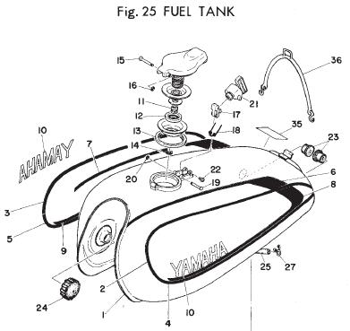

Servus zusammen,
kann einer mal nachsehen wie der Tank auf einer 1975'er Rundtank RD befestigt wird?
Bei mit steckt der am Lenkkopf in Gummipuffern und hinten liegt er mit Gummipuffern auf dem Werkzeugkasten.
Das er nicht nach oben davonfliegt, verhindert nur die runtergeklappte Sitzbank.
Das Teil Nr. 36 fehlt. Mir ist aber nicht klar wo ich das einhängen sollte.
Hat da mal einer ein Bild?
mfg Klaus
mfg Klaus
- Wer kennt Teil Nr. 36 - ich nicht ...
- Tank_36.jpg (25.24 KiB) 790 mal betrachtet

hi Klaus
der ist auch nicht befestigt außer durch die zugeklappte sitzbank,diese art der sicherung tuts sogar bei echt guten crashs,mit originalsitzbank ist mir bei keinem crash der tank fliegen gegangen....
das teil 36 hatte ich selber auch noch nie an ner rd,und ich hatte einige von den modellen seit 1978
gruß Richard
gruß Richard

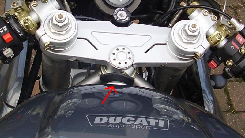

Hallo Klaus,
hast Du denn den Haken am Tank dran ?
Wenn ja, ist das ganz einfach mit einem O-Ring zu lösen.
Diese Arte der Befestigung gibt es z.B. bei alten Ducs wie der Pantah, in ähnlicher Form. Voraussetzung ist natürlich, daß der Nippel am Tank ist, dann musst Du den nur noch durch die Lasche ziehen
http://www.italoclassic.at/Pantahteile/ ... Tank-2.jpg hier siehst Du ganz rechts so`n kleiner Nippel am Tank. Von denen gibts einer Links und rechts. Bei der RD eben nur zentral (wenn man dem Bild oben glauben schenken darf). Am Rahmen ist nochmal auf jeder Seite so`n Nippel und die Gummizüge einzuhängen. Bei dem Teil 36 oben, siehts aus als muss es auch irgendwas geben, weil sowas wie Haken zu sehen sind.
Da es die alten Gummis nicht mehr gibt (oder eben nur alt und spröde), habe ich hier Batteriehaltegummis von Ducati verwendet. Sehen so aus: http://www.sd-tec.de/bilder/auto/breite ... 10061a.jpg
Viele nutzen aber auch nur einen größeren oder 2 kleinere normale O-Ringe.

Ein Draht wäre aber u.U. immer umständlich zu öffnen und nicht besonders dekorativ.
Bei der Monster ist das so gelöst.
Oder hier ein Bild von meiner Supersport. Da war vorne am Tank ein Alunippel und der Gummi dazu war Rahmenseitig befestigt. Habe kein besseres Bild. Falls Du eines bräuchtest kann ich sicher eins besorgen (ich habse ja nicht mehr

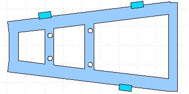

Zum Thema "Befestigung Heck/Höcker" hab ich mir folgendes überlegt:
- Ich übernehme die Schaniere und das Sitzbankschloß von der original Sitzbank
- Auf die Winkel setze ich dann einen Eisenrahmen
- Durch den Eisenrahmen wird dann das neue "Sitzbrötchen" mit dem Monocoque verschraubt
- Die Elektrik (Blinker, Rücklicht) wird nur mit dem Rahmen verschraubt
Vorteil: Man kann das Monocoque genau so wie die Sitzbank öffnen und abnehmen.
mfg Klaus
