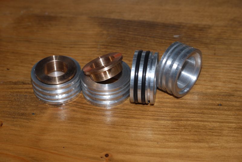

Meine Lösung für leicht ausgenuckelte mittige Walzenlagerungen:
Innenteil aus Lagerbronze gedreht, sollte aber trotzdem ca. 0,15 Spiel haben.
Aussenteil neu gedreht mit 2 O-Ringen.
Wird auf jeden fall besser halten als orig., wo es ja immer drin werkelt u. den Zyli ausreibt.
Ah ja, Brummi schau weg !!!
Hallo Sigi!
Wie tief und wie breit hast du deine Nuten für die O Ringe gemacht?
Und welche O Ringe hast du genommen?
Welche Passung hast du für das einpressen der Bronzelager in die Aluringe vorgesehen?
PS.: Ich bin nicht neugierig,- ich muss nur immer alles wissen! :wink:
Siggi, für die Pfuscherpassung der original Yamahaproduktion geht das auch mit DIRKO alla MK RD-Fiebel. Ich teste das bei mehreren Mopeds und das hält bezogen auf die Abdichtung (keine Inkontinenz)
bis zum Abwinken jenseits von 10.000 Km......
Sollte nicht nur für die Dichtheit sein sondern der Aluring arbeitet sich in den Zyli ein, mal mit dem Finger reinfahren.
Brummi: Ich hatte doch geschrieben nix für Dich meine Hobbydreherei.
Die Bank ist gut 60Jahre alt...
Mute sind 2,5 breit u. 1,9 tief wobei der innere ca 1,7-1,8 ist (wo der zyli schon tiefer ist).
Bef-Nut 1,5 breit.
Maße so wie der rechte liegt!
2,5,; 2,5;2,5; 2,5; 1,5; 1,5; abstechen so dass der Ring gesamt 15,3 misst.
Vertiefung für Bronzering 30mm Dm; 1,9 tief.
Klackelpassung 5-8H
Habe die ersten Ringe eingebaut.
Halten einfach super.
Gehen streng rein, musste sie sogar erwärmen dass der Gummi weicher wurde beim eindrücken.
