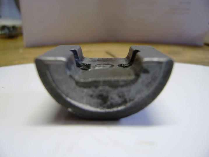

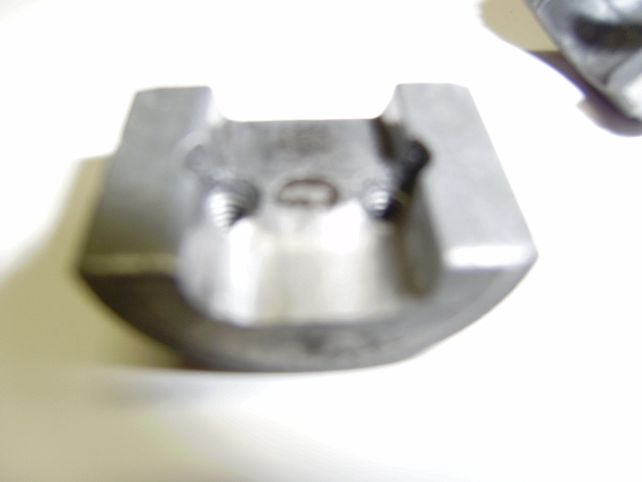

habe gerade einen YPVS Motor von einen Bekannten auf der Werkbank, der überholt ist und wie bei fast allen YPVS, die Auslasswalzen unterschiedlich weit in den Auslass stehen, linker Zylinder 0 mm, rechter Zylinder 3mm.
Da neue Walzen nicht erforderlich sind, habe ich das Verbindungsstück zwischen den beiden Walzen wie folgt bearbeitet:
1. Mittelstück auf einer Seite ca. 1mm tiefer gefräst, damit eine Walze verdreht werden kann und die Einbaurichtung am Zwischenstück markieren.
2. beide Wellenstümpfe mit einer dünnen Fettschicht eingepinselt
3. die gefräste Vertiefung mit einer Aluknetmasse aufgefüllt
4. bevor die Aluknetmasse hart wird, das Verbindungsstück wieder an ihren gewohnten Platz verschraubt.
5. Auslasswalzen ausrichten und Aluknetmasse aushärten lassen
Achtung, durch das befetten der Wellenstümpfe und der seitlichen Flächen, dauert der Aushärteprozeß doppelt so lange, einfach über Nacht stehen lassen, damit seid ihr auf der sicheren Seite.
6. Zwischenstück demontieren, überstehende, ausgehärtete Knetmasse entfernen und alle Bauteile wieder entfetten.
7. Zwischenstück wieder montieren und alles ist Top.
Diese einfache Anpassung ist schnell gemacht und kann auch ohne großen Maschinenpark gemacht werden.
Habe noch einige Fotos dazu gemacht.
Gruss vom Ammersee
Hubert

Ich hatte das schon mal mit Knetmasse gemacht. Bin aber damit nicht mehr lange genug gefahren, um eine verlässliche Aussage machen zu können.
Aber so nach 2000 oder 3000 km sah die Masse noch unverschlissen aus.

Finde ich auch die Idee Gut, aber der Hauptproblem des nicht konzentrische Lage der 2 YPVS bleibt. Das , mit der feste verbindug der 2 YPVSwelle, verursacht Kräfte /axiale und radiale an der Buchsen) und das Reibug wird gros.
Um diese Phenomen zu vermeiden, lässt man mehr Spiel zwischen Büchsen und YPVS Wellen.
Und das verusacht auch beschädigungen in der Wellen und Buchsen.
Meine Meinung nach hat man 3 Lüsungen:
1) Gut bearbeiten alle Sitze von YPVS wie Brummi gemacht hat
2) Trennen YPVS links und recht und steuern von 2 Seiten (2 mal verkabelung mit nur 1 YPVS-Motor)
3) Elastische Kupplung zwischen links und rechts siehe mein post
http://forum.rd350lc.de/viewtopic.php?t=16231

Ich mache mir das viel einfacher und es hält auch.
Die Hörner an dem einen Teil des Verbindungsstücks feile ich überall 2- 3mm runter je nach Zustand, dann kann der Verbinder auch wieder klemmen. Oft sind die Schrauben ja bis zum Anschlag eingedreht aber die Klemmung hat Spiel. So wird das immer schlimmer.
Eventuell kommt auch noch neues Hartgummi mit Sekundenkleber in die andere Hälfte,fertig.
Das Verbindungsstück arbeit heftig, man sollte es immer schön kontrollieren und festziehen.

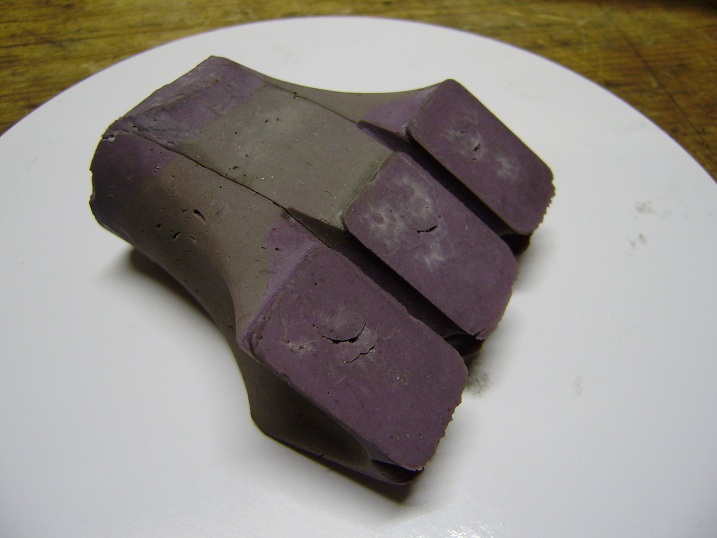

Im Anhang meine Siliconform für einen Gokart Membrankasten, den ich dreigeteilt habe, damit man ihn wieder, nach den kleben, heraus nehmen kann.

Hallo Florian,
diese Form wird in den Membranksten gesteckt und der Rest wird ausgegossen, nach dem aushärten wird der Siliconkern entfernt und die neu entstandene Stömungsform wird nur noch an einigen Stellen bearbeitet, wo z.B. der Kleber nicht sauber eingelaufen ist oder Luftlöcher noch geschlossen werden.
Gruss Hubert
