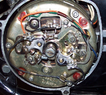

hier mal ein foto von der zündung

Da gibt es nicht viel einzustellen.
Stimmt der Kontaktabstand? Beide Kontakte auf mitte und probieren .
So würde ich vorgehen.

bin zwar kein Elektro-Guru, aber zumindest die Kondensatoren fehlen mir auf dem Bild.

die kondensatoren befinden sich hinter dem eigentlichen seitendeckel und sind auch neu.
