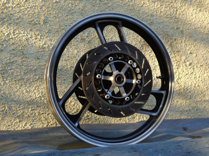

Habe die Tage auch mal nen Satz Felgen von meiner RS poliert.
habe die Felgen in nen Zentrierständer gespannt, nen alten Schlauch als Keilriemen genomen und als Motor die Drehbank missbraucht und dann an die "langsam" Drehende Felge nur noch Nass Schleifpapier in feiner werdender Körnung dran gehalten und zum Schluß noch das gute Autosol genommen und die Felge sah aus wie die von Sigi.
Statt dem Zentrierständer kann man auch nen einfachen Auspendelbock wie z.b. von Louis oder Polo nehmen oder baut sich ein Gestell aus Dachlatten, als Achse kann man dann auch die Originale Radachse nehmen. Als Motor kann man nen billigen Schleifbock nehmen, Schleifscheiben runter und ein Stück Schnur oder halt nen alten Mopped Schlauch in Streifen schneiden und nen Provisorischen Keilriemen zusammenknoten. Das ganze auf ne Holzplatte geschraubt und fertig ist die Poliervorrichtung.

Ja, gute Idee.
Hat das bei den Speichen auch gefunzt?
Ein prob. sind die "Speichen", da die Felge ja überdreht wurde, und das recht grob, sind die Rillen noch drauf u. zwar quer zur Speiche.

Hallo Sigi,
bei der RS habe ich nur die Betten poliert, da die Speichen oval geformt sind. Habe aber überlegt das es bei den RD Felgen mit einem Schwenkbaren Arm an der Vorrichtung gut funzen müsste auch die Speichen gleichmässig zu polieren.

@Low-Rider
mit der Material Abnahme im ym Bereich möchte ich so nicht unterschreiben, wenn du Serienmäßig gepulverte Felgen hast sind die ganz schön Rau von der Oberfläche, bist du die so glatt hast das sie Polierfähig sind geht da schon was runter vom Material. Besser ist das Hochhglanzverdichten, da hast du keinen Materialabtrag, sondern die Oberfläche wird im Tumbler durch Keramik-Stücke so verdichtet das sich eine Glänzende Oberfläche bildet, bei der Prozedur wird die Oberfläche sozusagen verfestigt, deshalb ist es auch das einzig verfahren was keine Probleme beim Tüv macht.
