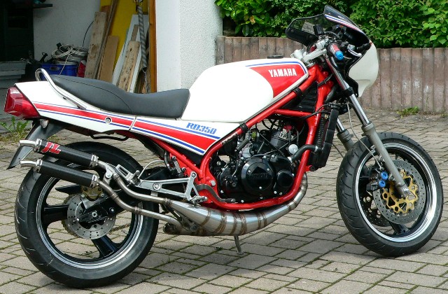

Oder einfach machen lassen.
Ich bin >>hier<< Stammkunde
Mittlerweile habe ich für dort schon 3 Sätze machen lassen.
Kostenpunkt nur Polieren: 45 Eur - zusätzliches Lackieren kostet extra.
Anbei ein Pic der letzten Arbeit:
Gruß Werner.
Gruß Werner.

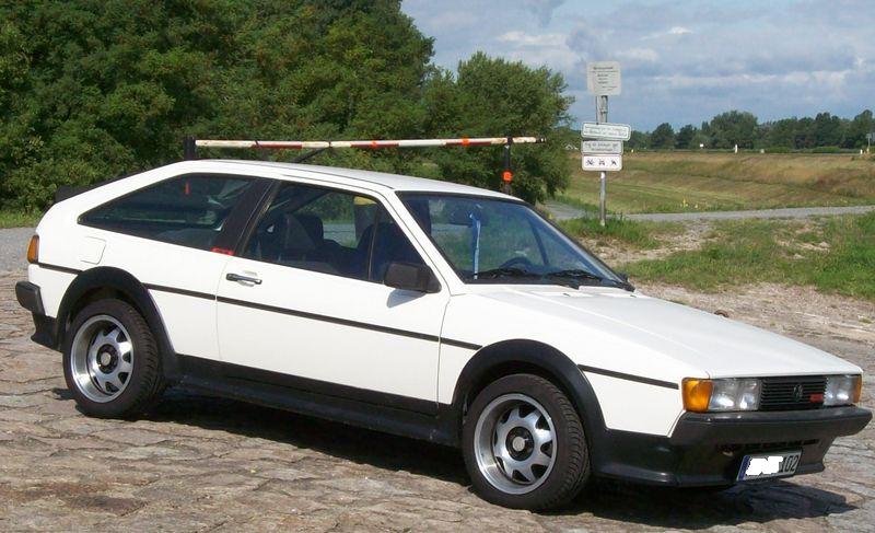

m.eckert77 hat geschrieben: Bestimmt erinnern sich noch die meisten an die geilen ATS- oder auch RH-Cupräder, welche ja zwingend auf einem Scirocco, GTI, GSI oder was sonst noch in den 80ern zu sein hatte
Du sprichst die Problematik an, aber meine sehen noch ganz gut aus.
Bei meiner 31K habe ich auch Aluminiumteile poliert und nicht versiegelt.
Allerdings muss man sie so 1-2mal im Jahr wieder aufpolieren, damit sie wieder glänzen.
Die Arbeit mache ich mir gerne.
Die ATS Felgen sind ja lackiert. Und zwar schwarz und transparent.
Ich wünschte sie wären an den Stellen wo es glänzen soll nicht lackiert, damit man wieder nachpolieren kann.
Was helfen würde, wäre ein Abbeizen des kompletten Lackes und die schwarzen Stellen neu lackieren. Ist aber sehr anstrengend und nicht einfach.
Jedenfalls würde ich eine polierte Fläche nicht lackieren sondern lieber alle paar Monate mal nachpolieren.
