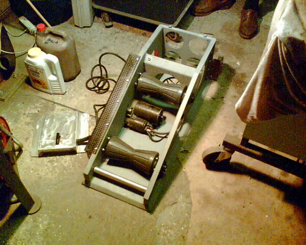

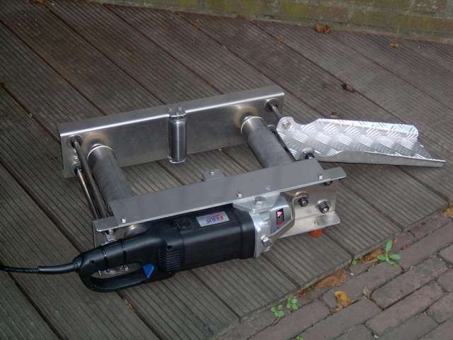

Hallo Otto,
Bekannte von mir haben so einen Rollenstarter schon gebaut. Mit einer Flex mit Anlaufschutz und über 2000 Watt. Pläne haben die leider nicht. Aber ein anderer Freund(JörgG) will sich auch eine über den Winter bauen. Er ist auch hier im Forum unterwegs. Vielleicht liest er mit und kann sich mit dir in Verbindung setzen, ansonsten werde ich ihn mal Fragen ob er Pläne hat.
Rollenstarter
Hier mal Bilder als Planungshilfe
- 4431_2109NjJPoF7ZOxtz.jpg (44.13 KiB) 762 mal betrachtet
- Bild004.jpg (59.93 KiB) 762 mal betrachtet
Gruss,...
