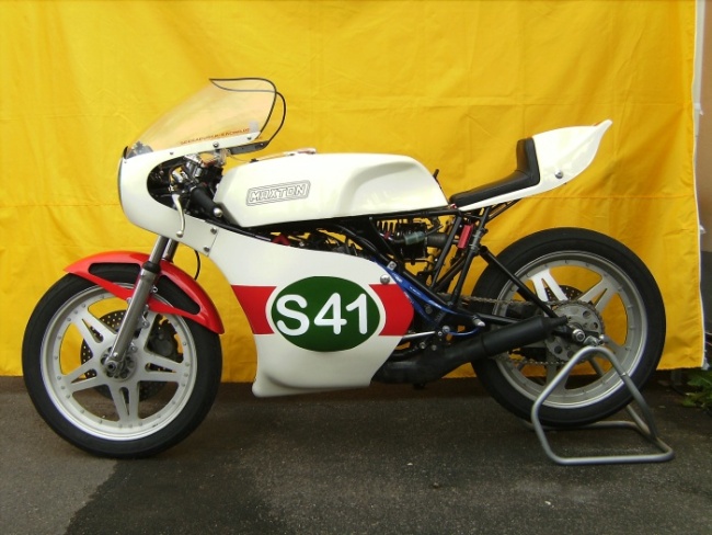

Moin,
habe jetzt endlich meine 31 K fertig bis auf die Farbe,kommt aber noch bin ja scließlich Lackierer. Nun Bläut Sie auf dem Linken Zylinder wie die Sau. Habe neue nur Kolben Verbaut.......Tachostand 21200km. Hatt jemand eine IDEE :?:
Die 90` TZ 250 3CT1 wird am Samstag das erstemal ausgeführt........ :D
Die 78` TZ 250 E kommt anfang September raus aus dem Wohnzimmer muß am Hamburger Stadtpark Revival Starten....... :D
Die Maxton TZ 350 E gehört meiner Frau die auch am Stadtpark Startet.

Hast Du die Fördermenge der Ölpumpe überprüft?

wenn ne rd nur auf einem zylinder bläut würde ich eher an den wellendichtring denken....aber das ist bei deiner ja die falsche seite...ölpumpe falsch eingestellt paßt nicht,dann nebelt sie immer beidseitig...ev. nur öl ins kurbelgehäuse auf der seite gelaufen während der standzeit....?
gruß Richard

danke danke für die ganzen tipps. War wahrscheinlich nur altes öl im kurbeltrieb.
