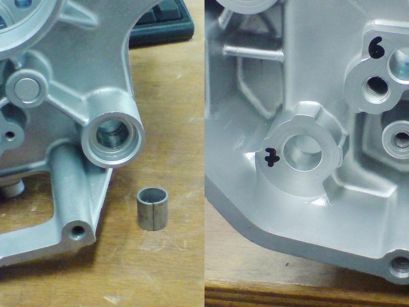

Zu deiner Schaltwelle: Das Spiel, welches du feststellst, scheint"normal" zu sein, ich habe bei mir auch übermäßiges Spiel festgestellt. Sicher ist es nicht förderlich für die Lebensdauer des Simmerringes. Ändern kannst du das eigentlich nur, wenn du dein Gehäuse ausbuchst und somit dein Spiel verringerst. Yamaha hat (nicht nur hier) sehr schlampig gearbeitet! An der linken Seite (wo der Schalthebel ist) ist eine Spannhülse aus Stahl als "Lager" eingesetzt worden. Auf der rechten Seite wird die Schaltwelle nur im Alu-Gehäuse geführt. :(

Zuletzt noch 2halbe Fotos von der "genial durchdachten" Lagerung der Schaltwelle! :?
Jetzt bleibt mir nur noch dir viel Spaß mit deiner RD zu wünschen. :wink:
VG Christian
Linke Seite mit Spannhülse<br />Rechte Seite Aluminium

das nenn ich mal ne info. vielen dank. so werd ich das auch machen!!!
meinst du damit das Ausbuchsen der Lagerung?

jap die Lagerung ausbuchsen ist eine gute Idee,

Zum Ausbuchsen: Erst hatte ich überlegt hier 2 Nadellager einzusetzen. Weiß aber noch nicht ob das geht. Erstens wegen dem Platz und zweitens wegen der Schaltwelle. Ich meine mich zu erinnern, dass diese schon ein wenig abgenutzt war.(An den Lagerstellen) Somit müßte man diese nacharbeiten. Dadurch wird diese aber noch kleiner. Ich meine, die war schon fast 0,1mm unter Nennmaß.(12mm) Außerdem wollte ich erst mal die Härte prüfen. Kann ich aber zur Zeit alles nicht machen.(krank)
Somit bliebe dann nur noch die Möglichkeit Lager aus Lagerbronze da einzusetzen. Dann könnte man auch die Welle vorher etwas nacharbeiten und man hätte wieder eine vernünftige Lagerung.
Ich werde die Sache bald mal in Angriff nehmen. Wie wolltest du das machen?

Ich dache auch an eine Bronzebuchse , ist ähnlich wie bei einem VW Käfer da ist die Anlasserwelle so geführt.
Ich glaube ich hab noch irgendwo eine Welle mit einer Lagerlegierung liegen.
Hauptsache die Welle ist geführt!

Zum Ausbuchsen wirst du den Motor komplett zerlegen müssen. Falls du keine "Lagerbronze" hast, kann ich dir wohl ein Stück geben. :)
Genauso sehe ich das auch! Ich habe auch keinen Bock andauernd den Simmerring zu wechseln!
Und da ich eh meinen Motor "Generalüberhole", und auch gerade offen habe, mache ich das natürlich gleich mit!
Übrigens: Die Lagersitze fluchten nicht exakt! Es kommt der Lebensdauer zugute, wenn du es schaffst dieses Manko zu beseitigen.
