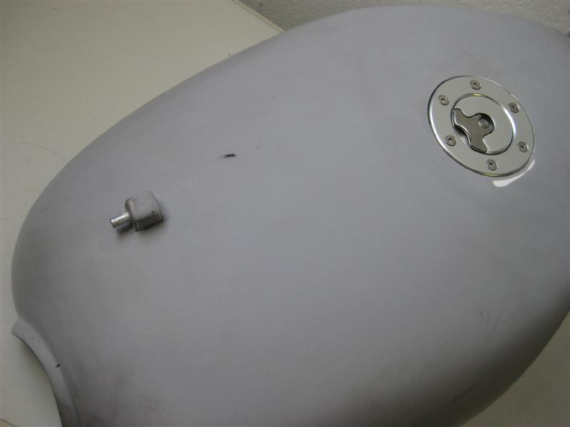

Hallo....
ich habe mir auch einen solchen Tank von MB geleistet, weiss nur noch nicht
so recht was ich mit diesem Fremdkörper als Entlüftung auf dem Tank anfangen soll???? Anregungen Tipps !!!
gruss RD-Peeder
schaut selbst....
schaut selbst....

Beitrag von stresa »
Hallo RD-peeder,
Schlauch drauf und in einem Behälter, der irgendwo im Cockpitbereich befestigt wird, enden lassen. Schau dir mal Rennmaschinen Bilder an, da sieht man das gut.
Wenn ich diese Woche dazukomme, mache ich da diese Woche bei meiner TZ. Ich mache dir dann Bilder oder du kannst es dir anschauen kommen. Du wohnst ja nur ein paar Kilometer weg.

Beitrag von Anderl »
Peter Du musst da einen Schlauch dran machen und den wo hinführen. In der Entlüftung sollte da normal ein Ventil drin sein. Der Tankdeckel ist ohne Entlüftung, ergo brauchst Du den Nippel.

Beitrag von rd350tirol »
Also ich würde die Entlüftung gerne zu machen und über den Tankdeckel entlüften.
Sieht nicht gerade schön aus mit dem Schlauch.
rd350tirol hat geschrieben:Also ich würde die Entlüftung gerne zu machen und über den Tankdeckel entlüften.
Gruss
Remo
Na ja.... ist Geschmacksache. Ich persönlich finds nicht schlimm. Dann musst Du dir bei Newton-Equipment (oder über WBO) einen Tankdeckel mit Entlüftung kaufen. Dann kannst Du das Dingens zumachen.
EDIT: Ich glaube andere Tankdeckel passen nicht wegen dem Durchmesser der Tankdeckel von denen.
