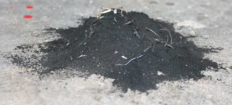

Das ist kein neuer Vulkan, sondern die Ölkohle die ich mit der Stahlseilmethode noch aus den beiden Birnen rausholte. <br />Fällt schon unter Gewichtstuning ;-)

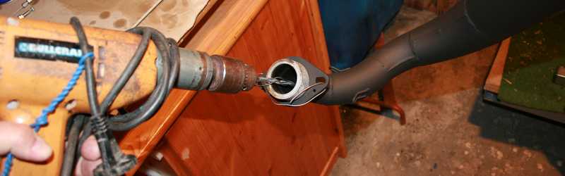

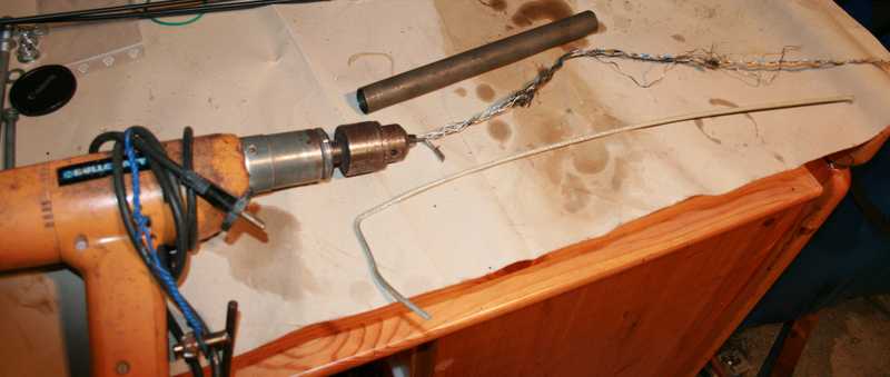

Die Drahtseilnummer:
Ein Drahtseil nehmen. Bei mir wars ein Wäschedrahtseil. Das Plastik rundum abmachen und in die Bohrmaschine einspannen. Vorher nach der Länge schaun wie weit man rein möchte. Ich habe noch ein Rohr dazu genommen, umd nicht öfter das Seil umspannen zu müssen. Wenns zu weit rauskommt aus dem Krümmer, dann schlägt es auf einmal wild um sich.
Ich denke die Bilder sind selbsterklärend.

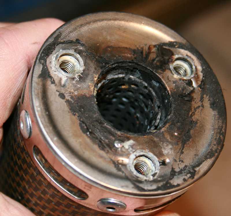

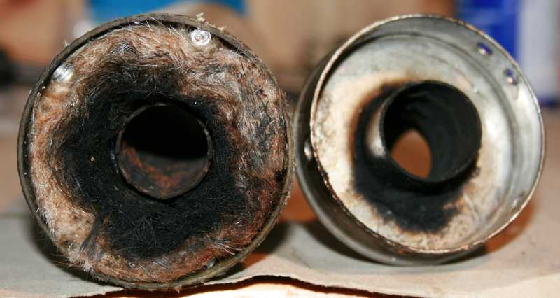

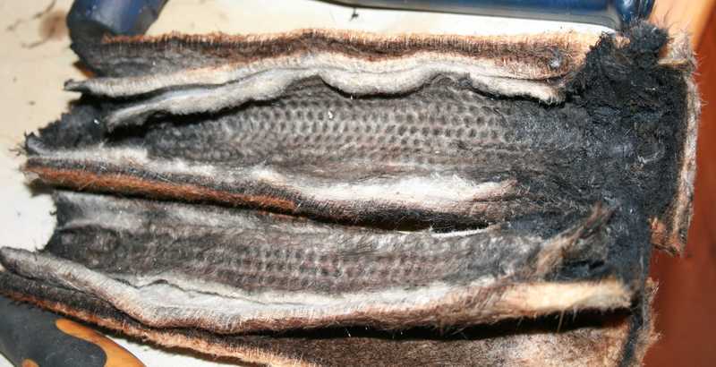

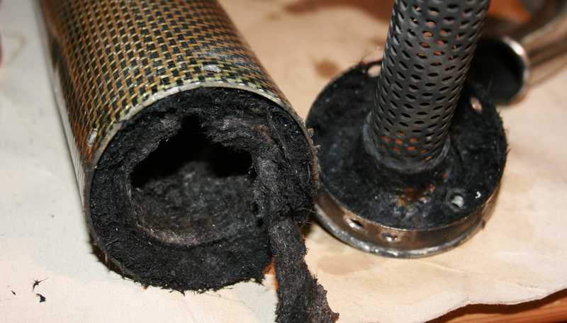

Weiter habe ich mal ein paar Bilder von den ESD dazu gemacht. Manche haben ja solche Dämpfer dran. Die Dämmwolle die da drin ist, ist aber recht fest drumherum. Im allgemeinen heist es ja, daß man locker stopfen soll, wegen dem Lärm.

Hier mal die zerlegten ESD
ESD_zerlegen 001.jpg (66.72 KiB) 603 mal betrachtet
ESD_zerlegen 010.jpg (46.06 KiB) 603 mal betrachtet
ESD_zerlegen 011.jpg (47.64 KiB) 603 mal betrachtet
ESD_zerlegen 013.jpg (57.66 KiB) 603 mal betrachtet
