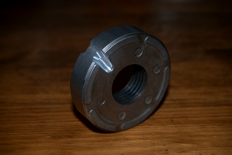

Da der Aluring der Elsie fast dicht ist u. die mittleren Lager schlecht geschmiert werden mach ich die Nut hier rein die dann auf die Bohrung ausgerichtet werden soll
hier
hier
Hab heute mal wieder mit ein paar Wellen herumgespielt.
da hatte ich eine wo ich die Pleuel runtergenommen hatte u. das Mittelstück noch kompl. war.
Ich habe die Lager gedreht u. sie liefen VÖLLIG ohne Geräusche u. sehr sauber.
Dachte die kannst fast noch so lassen.
Da ich aber doch die Nut wie oben reinmachen wollte habe ich sie zerlegt.
Die Lager sind von selbst vom Bolzen gerutscht.
Sie waren auch völlig defekt, eines hat sich gar nicht mehr gedreht.
Was zuerst so gut aussah:
Die Lager haben sich auf dem Bolzen gedreht !!
Der hatte über 0,1 untermaß, Die Lager dasselbe Übermaß.
man lernt nie aus.
