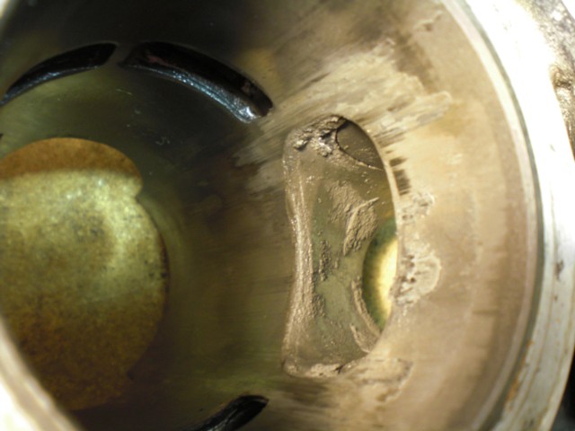

Ich habe auf der linkste Zylinder, eine "Abrasion" rund um die Auslassöffnung wie hier skizziert habe: (leider ich hatte Zurzeit keine Photo gemacht) Tiefe 0.1-0.15mm, breite 1-3mm
Hier Bilder nach der Schleifen, for der "rundung" der Kanten
Links; sieht man noch ein bischen die "Abrasion":
Rechts; perfekt:

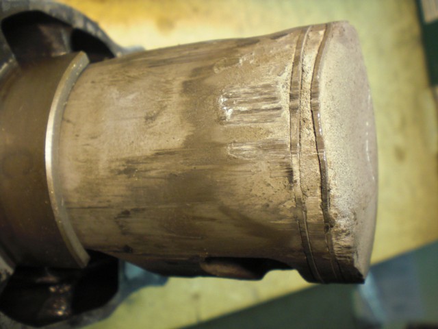

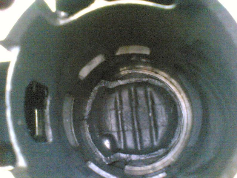

Nur Samstag ich wollte die alte Kolben weg ziehen, und ich habe das Problem gesehen:
Der Ring-Stift ist weg gegangen und der Rig konnte drehen und ist in die "verbotene" Position gegangen und hat her begonnen zum graben...
Der Kolben Selber ist nicht drmatisch verschleisst:
Aber, auf der Auslass-Seite, sieht man wo die keline Teile der Ring geganegn sind:
Ich hatte viel Gluck gehapt: keine Massakre.
Wenn man mit aufmerkseinkeit der Sitz der Stift schaut, sieht man klar eine tangential bewegung der Stift.
Offene Diskussion:
Warum hat der Stift gerissen?
Die tangentielle Bewegungen (markiert hat der Kolben) sind vor oder nach der Stiftrisse?
Vielen Dank

Hatten die Fenster und der Auslass auch fasen?
Boris_CH
Beiträge: 152
Registriert: Mo 14. Dez 2009, 00:14
Wohnort: Locarno Südschweiz
Beitrag von Boris_CH »
Hallo Holli,
ja machte ich fasen auf jede Offnung: eine Rundung der Kante R=0.5mm (ungefähr) mit eine spherische schleifwerkzeug
Ist das nicht genugend?
Wie machst du?
Lässt mich wissen

Normal, das die Stifte stiften gehen.
Gruß Stullefumi
Bild[/align]
Hallo Boris,
ich habe nur nachgefragt, weil ich keine keine Fasen im Zylinder erkennen konnte. Aber Du machst ja welche, dann ist das OK :wink: .
Ohne Fasen sollen die Kolbenringe "anecken" und somit auch den Kolbenpin früher beschädigen.
Nun ist das was Du da an Schaden hast wohl eher "normaler Verschleiss". So meint das auch der Stullefumi. Ganz normal eben.
Manche Zylinder sind so stark ab Werk schon gefast, das sich das über 2- 3 Übergrössen erstecken kann.
Du hast Glück, das nichts schlimmeres passiert ist.

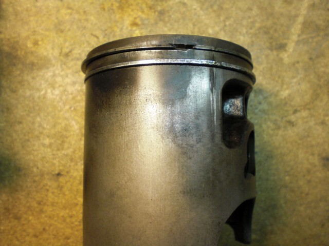

Gestern Abend ich habe bemerkt das in mein Kolben steht:
Ich glaube das ist passiert weil ich hatte zu viel Spiel zwischen Kolben und Zylinder. Ich glaube mit 500km mehr war ein Massakre!
Mehr als Glück, das ist ein Wunder!

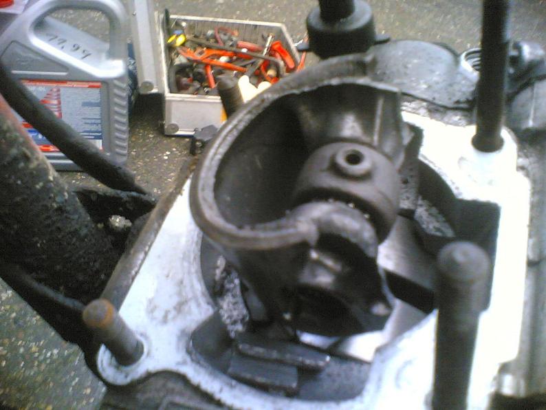

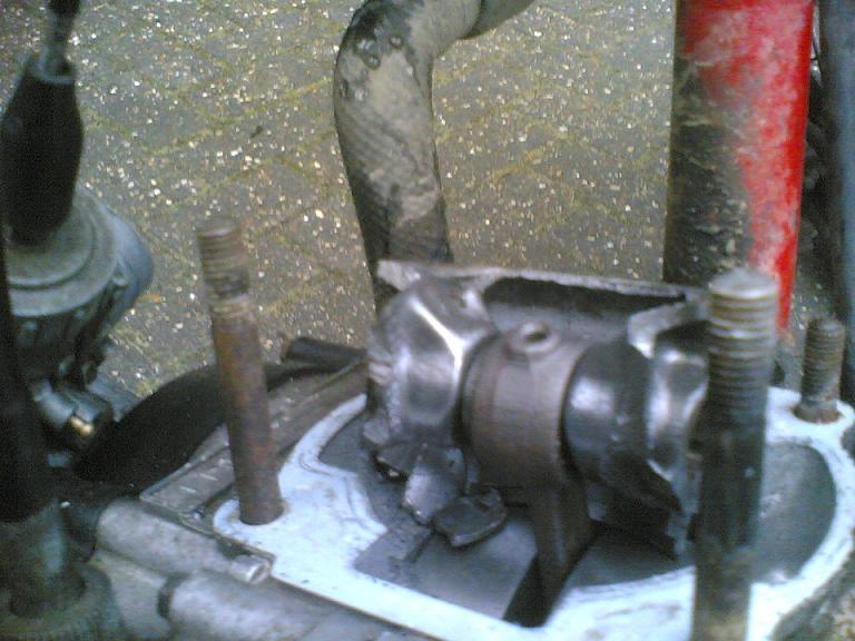

bei mir hat sich der linke Kolben mangels Sprit in einer langgezogenen Rechtskurve verabschiedet,
weil ich Ar... nicht vorher bei dieser Autobahn Vollgasfahrt auf Reserve geschaltet habe.
Beide Schwimmerkammern am Vergaser sind über einen Schlauch verbunden, also auch keine Garantie gegen Klemmer !
Am rechten Kolben hat sich der obere Ring unter den Pin bis zum Auslas gedreht, also auch nur noch eine Frage der Zeit
bis was passiert.
Motor hat 30TKM ohne Probleme gehalten.
Na ja so ist es, immer vor der Saison viel Arbeit .
Gruß Josef

Boris,
kann es sein ,das Dein Kolben an der Stelle in Richtung Auslasshemd reisst und da auch noch relativ stark bearbeitet ist?
Normalerweise reissen die Kolbenhemden immer Richtung Einlass.
Und @Josef, da haste aber immer noch etwas schwein gehabt,denn der Kolben hat sich nicht aufgelöst. Ich hoffe Deine Welle hat nix abbekommen,das ist bei vollgas auf der Bahn eigentlich immer tödlich :? . Muss dein Traktor nun wieder ne Welle pressen? 8)

Hallo Holli,
ich auch dachte das wenn eventuell eine Riss kommt, musst bei der Einlass kommen, weil der Kolben da schwach ist wegen die Kolben-Fenster. Un ich bearbeite normalerweise ein bischen diese Fenster.
Aber, in diese gluckliche Fall, das Riss liegt in Auslass richtung.
Beide Kolben habe der gleiche phenomen. Sehr wahrscheinlich sind 2 Grunden:
1) Zu viel Spiel
2) Der Kolben war bearbeitet unten
Hier die Kolben mit - ohne Bearbeitung:
[font=Arial]2>4 [/font]
Ich bearbeite die Kolben auch,aber nicht so viel wie Du. Dann runde ich die Kanten noch mehr ab. Ich bearbeite eher die Fenster nach oben.
Aber das ist eben pech,beim Kolben weis man nie ob er hält.
Da hilft nur Kontrolle.

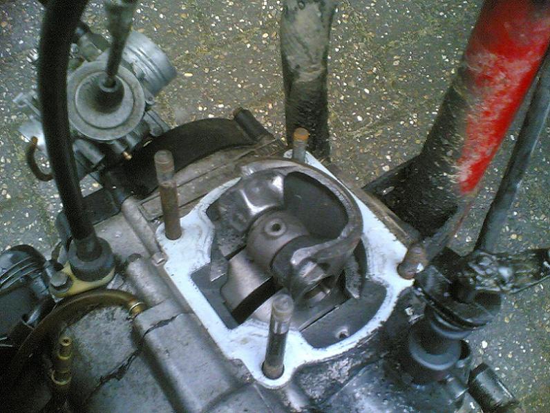

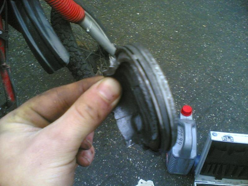

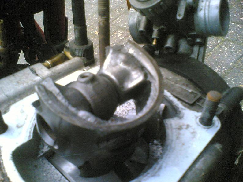

joa davon kann ich euch auch mal was zeigen...
das WAR der Kolben nach dem demointieren des zylinders meiner EX Kawa KMX 200...
09052007 bla.JPG (90.72 KiB) 1782 mal betrachtet
05012008 bla.JPG (97.57 KiB) 1782 mal betrachtet
05012008(001) bla.JPG (67.43 KiB) 1782 mal betrachtet
05012008(002) bla.JPG (69.88 KiB) 1782 mal betrachtet
05012008(003) bla.JPG (65.21 KiB) 1782 mal betrachtet
Mfg Anton

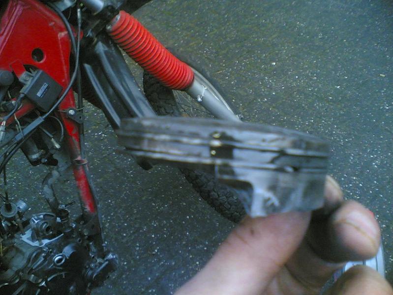

hier noch ein paar
05012008(004) bla.JPG (78.29 KiB) 1779 mal betrachtet
05012008(005) bla.JPG (66.57 KiB) 1779 mal betrachtet
05012008(006) bla.JPG (71.19 KiB) 1779 mal betrachtet
Mfg Anton
