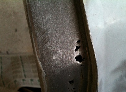

Hallo Leute!
Nun hab ich ein Problem. Bei meinem Tank sieht es gar nicht gut aus er ist durchgerostet bzw. hört man im Tank lose Rostteile.
Vielleicht könnt ihr mir ja weiterhelfen.
Wie kann ich die Löcher schliessen bzw. innen entrosten.
Wie kann ich das Bild anhängen damit ihr sehen könnt wie gross die Löcher sind??
Gruss
Remo
Gruss
Remo
- Tank RD350.JPG (43.33 KiB) 1381 mal betrachtet
Das ist die typische 31K-Stelle. Deine Löcher sind ja noch recht klein, die könnte man vielleicht noch löten. Ich habe solche Löcher auch schon mit Kaltmetall zugemacht, hat auch gehalten.
Ich könnte aber wetten, da ist noch mehr durchgerostet. Füll mal Zitronensäure ein, und lass das ein paar Stunden stehen. Dann siehst du, wo der noch überall durch ist. Die Säure frisst den Rost auf und dann ist auch das offen, was vorher nur noch Folie war.

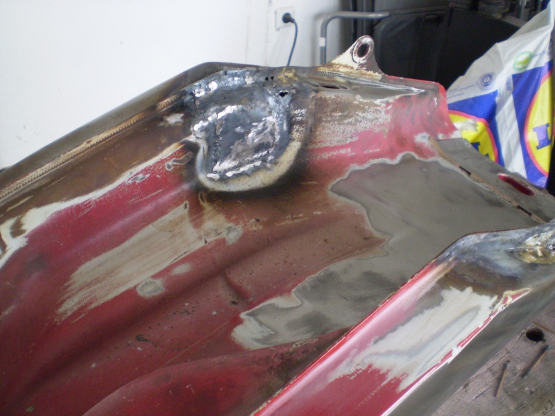

Das waren meine ersten Schweiß- und Lötversuche. Inzwischen habe ich das alles wieder rausgetrennt und nochmal von vorne angefangen.
Die typische Stelle ist eigentlich an diesem Knick vor dem Benzinhahn, innen wie außen.
Aber wenn ich das Bild vom Tiroler richtig deute, ist das wohl die Stelle auf der rechten Seite, die bei mir am rechten Bildrand verschwindet.

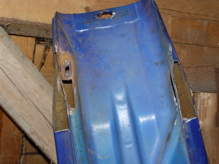

Habe auch so eine Leiche rumliegen, Bild.
Ein ziemlich grosses Loch fast wie Deines hab ich mal mit einem GROSSEN Lotkolben --nicht Brenner!!--
zugelötet.
Das funzt, da hast aber einen grossen tropfen Zinn dann hängen.
Innen Xyladecor, wie im Rost im Tank Teil xxxx
beschrieben.
Eingeschweisst hab ich noch nix.
gruss Sigi
zugelötet.
beschrieben.
gruss Sigi
