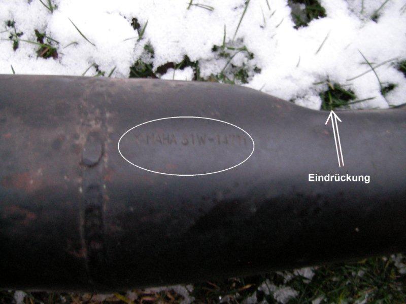

Hallo Rene,
jetzt bin ich extra wegen Dir ins Außenlager gegangen und hab die Puffe fotografiert. :x
Mfg wiba
31W Topf.jpg (56.19 KiB) 1266 mal betrachtet

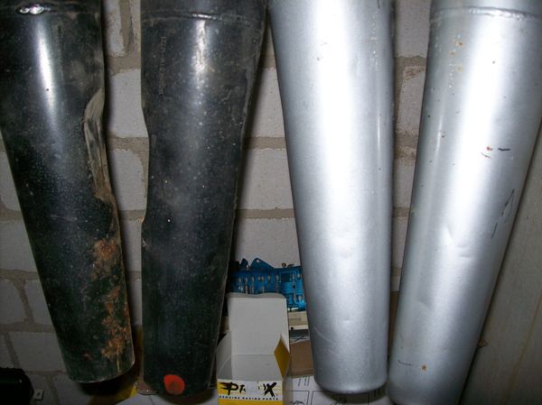

Hier auch mal noch ein Bild:
090214 012.jpg (54.93 KiB) 1221 mal betrachtet
