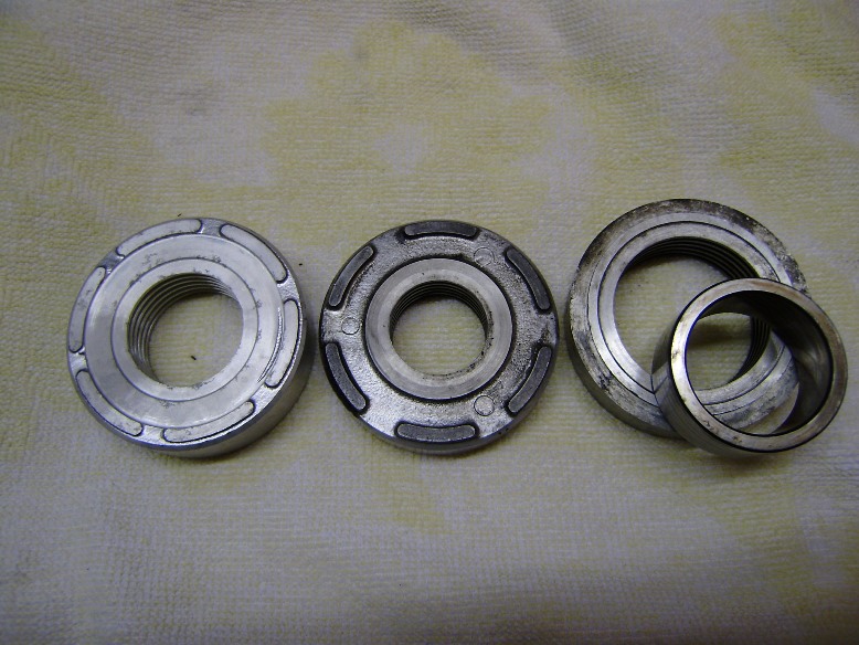

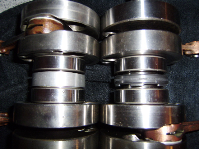

das erste mal in die TZ Welle eingebracht, weil kein guter Labyrintring mehr vorhanden war und siehe da, die TZ sprang nach beim ersten Rucker an und sie ging von unten raus besser. Ich habe einen TZ Motor nur mit einer Kurbewelle mit einen Pleuel bestückt und einen RD Zylinder draufgesetzt und ihn so, mit der einer Seite offenen Kurbelwelle laufen lassen und mit der Blitzlampe, angeschlossen an der Zündspule, wo kein Zylinder drauf war, in das Kurbelgehäuse geblitzt und siehe da, man kann den Gaswechsel zwischen den Kurbelkammern sehr gut erkennen.
Bild 39 zeigt einen RD-LC, YPVS und einen TZ Labyrintring mit Zwischenring.
Bild 41 zeigt, wie die Halbschalen, wo sie die Welle halten
und Bild 001 zeigt zwei TZ Wellen, eine mit Labyrintring und eine mit Simmerring.

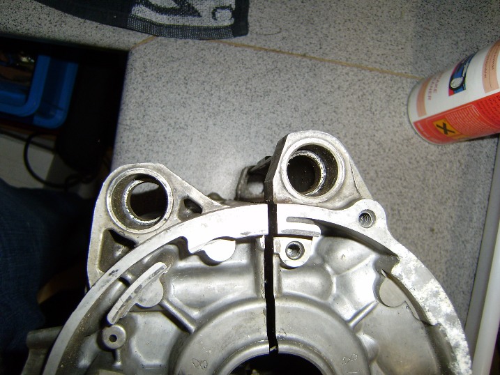

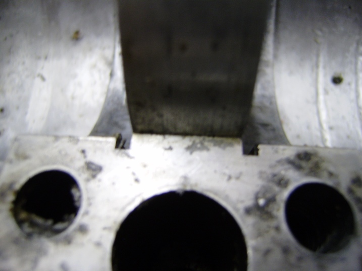

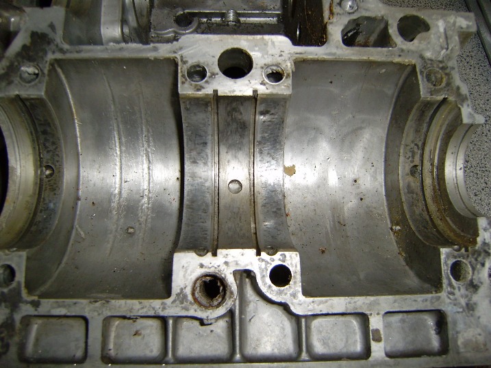

Hallo zusammen,
hat zwar etwas länger gedauert, aber hier die Daten für die Mittellagerung bei den TZ Modelle bis 1980.
Der Labyrintring und die beiden mittleren Lager werden durch zwei Halbringe gehalten, die Nuten haben eine Breite von 2mm und einen Einstichtiefe von 3mm, die Labyrintbreite bei der Tz ist 14,1mm und die Breite im Kurbelgehäuse beträgt 14,2mm bis zur Innenkante der Einstiche.
Wenn ihr auf der Abtriebseite ein Rollenlager verwenden möchtet, solltet ihr euch die Welle Mittig gegen verschieben Lagern, analog der TZ.
Die Gummilagerbohrungen bei der Tz haben einen Durchmesser von 20mm und eine Tiefe von 18mm, es gibt bei der Fa. Salberg passende Gummilager,
zum Umrüsten.
Im Anhang habe ich euch noch einige Bilder bei gestellt, wo ihr die Tz Lagerung seht.
Gruss vom Ammersee
Hubert
