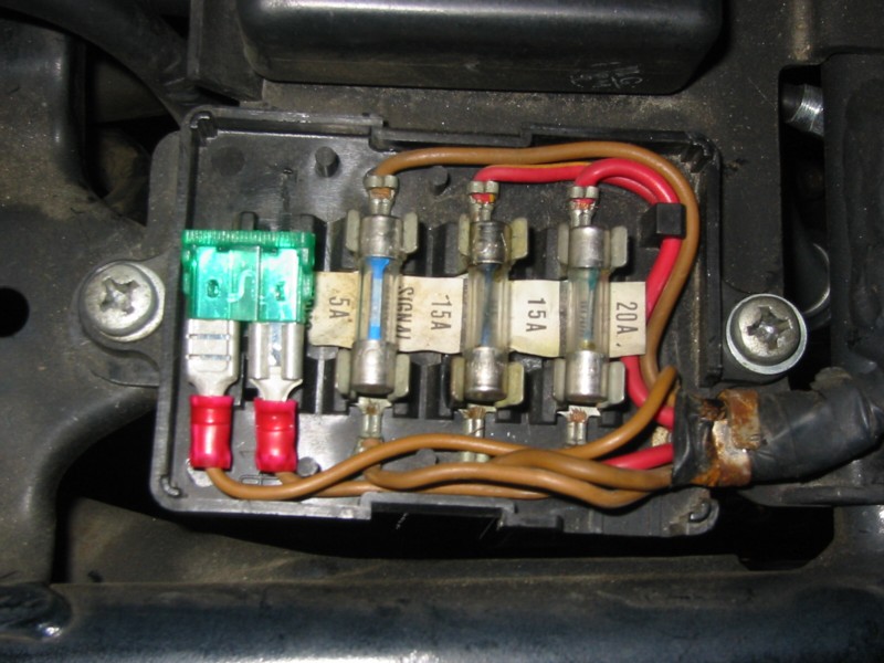

RD_JUPPI
Beiträge: 134
Registriert: Mo 24. Nov 2008, 11:38
Wohnort: Monheim
Beitrag von RD_JUPPI »
Hallo Rene,
auf dem Bild kann man es natürlich schlecht erkennen.
Es sieht so aus, als wenn der Querschnitt der braunen Adern an dem Sich.-Kasten recht dünn ausgefallen sind.
Muli,
auf dem Bild nicht zu erkennen.
Die drei Anschlüsse der hinteren Reihe müssten lt. E-Plan gebrückt sein !
Also ein Draht kommt an und wird dann zwei mal gebrückt.
Als Schnellreparatur kann eine Flachsicherung auch so (Bild) anstelle des Sicherungshalter eingebaut werden. Hält schon seit monaten !
Ist natürlich mit Gewebeband isoliert.
Gruß Josef

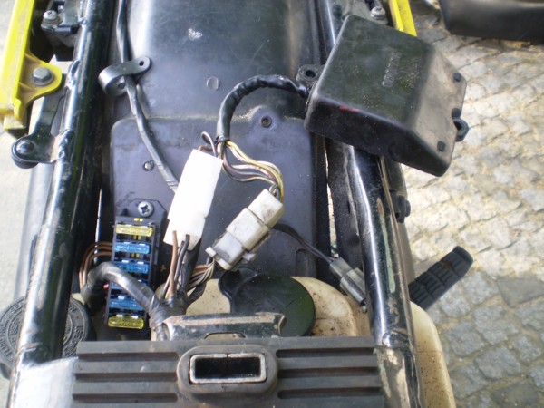

webster8
Beiträge: 290
Registriert: Sa 14. Mär 2009, 05:50
Wohnort: A - Steiermark
Beitrag von webster8 »
Ich hab mir auch den Conrad Sicherungskasten mit ein paar kleinen Modifikationen eingebaut.
Ist zwar eine 1WW, aber ich stell´s mal trotzdem hier rein.....
Mir war wichtig, dass ich ohne jegliches Werkzeug an die Sicherungen rankomme.
Unter der Sitzbank hat mir aber nicht sooo gut gefallen, jetzt hab ich mir das folgendermaßen gebastelt:

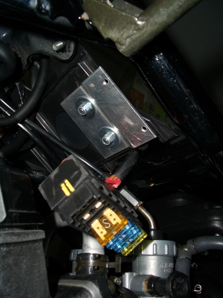

- Originalteil (=> war Schrott) raus, is ja klar
- einen Aluwinkel gebogen und zurechtgesägt, dass er an die Unterseite
der u.a. CDI - Kunstoffhalteplatte passt.
- Kabel auf Flachstecker umgecrimpt
- Flachsicherungshalter mit 2 Gewindestangen, selbstsichernden Muttern
+ doppelseitigem Klebeband befestigt, hält bombenfest.
Kann jetzt mit montierter Verkleidung bequem den transparenten Deckel wegnehmen und Sicherungen wechseln bis mir schwummrig wird ;-)

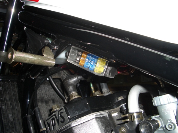

Hab mir zuerst Gedanken wegen den entstehenden Temperaturen in dem Umfeld (relativ nahe am Zyl.kopf) gemacht,
ist aber bei meiner Verwendung als reines "Nichtrennstreckengerät" absolut unkritisch.
Grüße, webster
So schaut das fertig aus

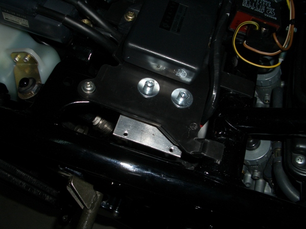

Ansicht von unten, der Aluwinkel und der<br />Sicherungshalter vor der Hochzeit
Befestigung des Aluwinkels

muli
Beiträge: 338
Registriert: Mo 1. Jun 2009, 11:55
Wohnort: Ebermannstadt
Beitrag von muli »
hallo zusammen,
problem gelöst - war einfacher als gedacht :oops:
auf einem roten kabel liegt ja dauerplus von der batterie an; ist das zündschloß eingeschaltet muß auf den drei braunen kabeln ebenfalls saft drauf sein - bei mir warens aber (zunächst) nur zwei, die strom führten; ich habe also alle kabel vom sicherungskasten nochmal abgezogen; und was sehe ich da - HOLLA :shock: - da sind ja VIER braune kabel; schnell die prüflampe geschnappt, das dauerpluskabel gebrückt und alle braunen kabel geprüft; und siehe da, auf dreien war strom - ich hatte also ein kabel verkehrt im sicherungskasten angesteckt - das war's ...
kleine ursache - große wirkung;
hatte schon bedenken den kabelbaum zerlegen zu müssen und das wohl defekte kabel austauschen...
danke nochmal an josef für den schaltplan - damit habe ich mir das einscannen gespart ;)
