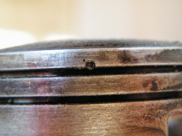

Das mit den Kolben der ersten TZR Serie hatte mich auch ins Grübeln gebracht. Da habe ich auch hin und her überlegt, dann aber schließlich doch aus Sicherheitsgründen die Kolben gegen Prox getauscht.
Im nachhinein bin ich aber echt froh, ich habe mir dann nämlich die originalen Kolben etwas genauer angeschaut.
Im unteren Bild kann man schön sehen, dass der Haltestift viel zu hoch eingebohrt ist, es hält etwa nur ein Drittel des Durchmessers den Kolbenring, der Rest ist im Kolben. Wenn dann der Kolbenring und die Ringnut verschleißt, kann es zum geführchteten Drehen der Ringe kommen. Die Prox-Kolbenringe sind anders gesichert, da ist der Haltestift in der Mitte der Ringnut gesetzt.
Leider habe ich die TZR noch nicht angemeldet, ich bin echt gespannt auf die erste Probefahrt.
Pepe
Ich glaube, ich lasse die Simmerringe dann doch erst einmal drin. Ich muss sowieso erst vorsichtig fahren, da ich die Kolben, genau wie Wiba sagte, erneuert habe und erst einfahren muss.
Pepe
- TZR 250 2MA Kolben, Laufleistung ca. 5200 Km
- TZR Kolben 005.jpg (133.68 KiB) 1261 mal betrachtet
schönes Bild Pepe!
@ Thorsten, ich habe schon von Leuten gehört, dass denen nach nur 2000Km die Ringe abgebrochen sind. Was daraus entsteht kannste dir ja denken. Deshalb hat der Pepe alles richtig gemacht und die Dinger entsorgt.
Mfg Wiba

Ich will niemand beunruhigen, aber im Gegensatz zu den vielgelobten Kolben von Prox in der RD sind die für die TZR mal absolut Müll.
Meine TZR lief knappe 90000km mit Kolben von Yamaha und zwar ohne rausgefallene Stifte und gedrehte Ringe.
Als dann der Erinnerung sei Dank (RD-Prox-gut) und aus Mangel an Übergrössen Proxkolben reinkamen ging es 4000km bis dann doch mal die KW-Simmeringe fällig wurden.
Bei der Demontage stellte sich dann heraus, dass es wohl nur noch Stunden gedauert hätte bis sich bei mir ein Ring gedreht hätte.
Die Stifte bei beiden Kolben haben sich nach innen und auch nach oben gearbeitet und beim schlimmsten war der Stift gerade noch fühlbar.
Als ein Kollege vor ein paar Jahren noch TZR fuhr brauchte dieser im 5000km Rythmus auch 3 mal neue Kolben und ne Übergrösse mehr weil immer die Stifte wanderten und die Ringe sich drehten, allesamt Prox. Mot Yamaha Kolben gings dann wieder
Ich für meinen Teil bin zu Wössner gefahren und hab mir die Zylinder nochmal honen lassen und mir denen ihre Kolben genommen. Kosten etwa gleich wie Prox aber halten in RD sowie auch DT schon etliche tausend Kilometer ohne Probleme. In der TZR erst seit 2000km aber falls sich was pos oder neg bemerkbar macht folgt ein Bericht.
Gruss Michael

Ist immer wieder komisch das mit dem TZR Kolben. Meine vollkommen originale TZR (2.Modell) hat fast 32.000 Km auf der Uhr und ist vom Motor her noch nie geöffnet worden. Die ist so wie die Japaner die ins Schiff gefahren haben.
Sie ist stillgelegt weil mir das natürlich unheimlich wird mit den Kolben. Die gleichen Kolben wurden ja auch in der RD 500 verbaut,diese Kolben halten da aber auch meist um die 35.000 Km. Dann gehen viele defekt.
Das die Haltestifte so dämlich da reingetrieben wurden,ist wirklich ein Skandal.
Ich will die TZR auch überholen im Winter,die Kolbenfrage ist bei mir noch nicht geklärt. Aber ich werde den Teufel tun und welche einbauen,die den Kolbenring nicht ordentlich im Wege stehen. Falls die Bohrung für den Stift auch durchgehend durch den Kolben gebohrt wurde,ist eh höchste Alarmstufe ausgerufen. Das ist immer schlecht.
Kommt der Ring nicht am Stift vorbei, fällt der Stift aber irgendwann durch die Bohrung in den Kolben! Und dann......
