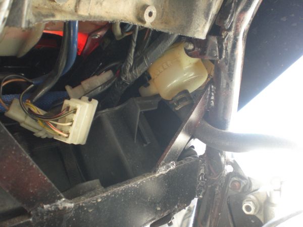

Die Rahmenquerverstrebung oberhalb des Ferderbeines. Dort hast Du momentan wohl nur sehr wenig Platz zur Schwinge. Wenn`s da mal richtig einfedert, besucht die Schwinge gerne mal die Querverstrebung.
Dieses Rohr wird entfernt und dort setzt man eine Verstrebung ein die etwas mehr Platz zwischen Schwinge und Rahmen herstellt. Der Marco Böhmer macht Dir das mit TÜV!
Hab da mal ein Spionagefoto:
rdgv
rdgv

Ich fahr das ganze schon seid Juni, OHNE umgeschweißten Rahmen.
Und der kam nie an den Rahmen trotz den langen(210er) Knochen.
Das wird alles nur aufgebauscht mit der Schweisserei!!!
Und ausserdem mag der Tüv das überhauptnicht das da jemand am Rahmen RUMDOCTORT!
MB hin oder her...
Der Rahmen kann Origanl bleiben, wenn das ganze noch Höhergelgt ist brauch ma sich da null gedanken zu machen, das der da drauf haut!!
Ende

ich hab gerade mal es Federbein abgeschraubt und probiert...
Wenn die Schwinge an den Rahmen kommt, ist das Rad fast am Innenkotflügel.
das wären über 20cm Federweg.
Das macht das RGV-Federbein doch garnicht mit, oder bin ich jetzt auf em falschen Dampfer?
Gruß Michael

Schweißen ist echt nicht zwigend nötig, das kann man auch wunderbar mit einem "Bump Stop" bewerkstelligen . Aber hinten höher gehn würde ich auch nicht, dann schleift die Kette zu viel auf der Schwinge, und den Rest hat der RDThorsten ja schon gesagt . Obwohl der Rüdi da ja anderer Meinung ist :oops: .
