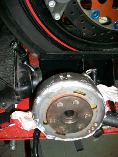

Für die wasted spark elimination ist es nötig dem Pickup irgendwie zu sagen zu welchem Zylinder der gerade vorbeilaufende Lobe gehört und das wird mit einer Nut erreicht. Damit hat ein Zylinder einen doppelten Lobe und der zweite den Normalen. Werd auch davon ein Foto machen.

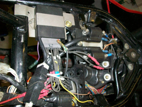

Die Einzelspulen wurden mit Hilfe von etwas Flachstahl an vorhandenen Punkten angeschraubt.

Der Lobe für den 1. Zylinder wurde gedrittelt und dannwurde das mittlere Drittel sauber ausgefeilt. Sollte einigermassen genau gemacht werden, also nicht mit ner Hilti...

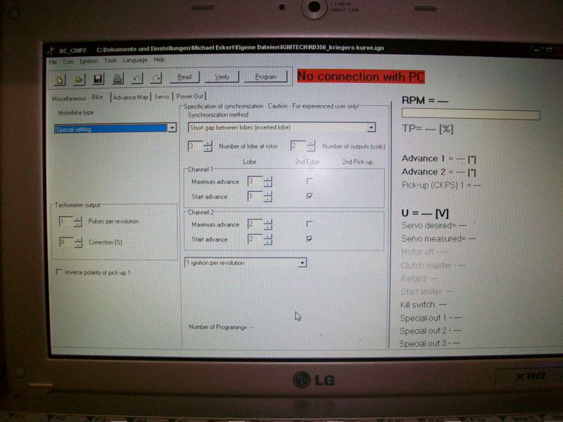

Hier noch die für die Eliminierung erforderlichen Änderungen in der Ignitech Software.
