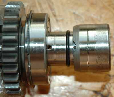

sacht mal wie bekomme ich die doofe Hülse auf der der Simmerring läuft auf die Getriebeausgangswelle drauf?
Komisch ist, dass ich se mit der Hand runterbekommen habe aber null Chance das Ding so drüber zustülpen.
Heiss machen?
Hab Hemmungen, da die Hülse ja über nen O-ring geschoben werden muss.
Die Hülse selbst hat auch zum Lager hin zwei Aussparungen.
Auf der Getriebewelle sind zwei Löcher hinter dem Lager.
Müssen da die Aussparungen rüber liegen?
Kann mich nicht mehr erinnern und im Handbuch sieht man das nicht.
Ich weiß ne doofe Frage..
Danke

Ich habe jede Menge Fotos zu Hause vom zerlegten Motor, da werde ich Dir schon helfen können.
Momentan werde ich aus Deiner Beschreibung auch nach dem 3. Mal durchlesen aber auch nicht schlauer.
Ist der Block zerlegt oder willst Du die Hülse montieren,die hinter dem Antriebsritzel auf der Getriebeausgangswelle sitzt??
Werde mal etwas konkreter,ich schicke Dir dann Nachmittags was rüber wenn ich wach bin :wink: .

Holliheitzer hat geschrieben: Ist der Block zerlegt oder willst Du die Hülse montieren,die hinter dem Antriebsritzel auf der Getriebeausgangswelle sitzt??
Genau die Hülse.
Block ist zerlegt und alles ist frisch.
Unter anderen auch die Lager des Getriebes.
Hab ich allerdings pressen lassen.
Will da aber wegen der doofen Hülse nicht nochmal hin, da ich sonst wieder für nen Minutenjob 10 Tage warten muss...
Was mir auch nicht gefällt sind die Laufspuren des Simmis auf der Hülse.
Der Simmerring selbst geht aber noch straff rüber.
Einfach ne passende Nuss nehmen und nen bissel Gewalt anwenden um das Ding wieder drauf zu bekommen?
Dirk

Ordentlich heiß machen und ein bisschen klopfen.

...also mit den laufspuren würde selbst ich die hülse nicht mehr nehmen....
gruß Richard
Beiträge: 7494
Dirk, tausch die Hülse mit! Kann sonst u.U. zu Problemen führen, da an dieser Stelle die Oberflächenhärte wohl schon hinüber ist. Wäre ja ärgerlich, wenn es dort dann irgendwann wieder pisst.

danke für euere Ratschläge und danke für die Bilder Holger.
Also ich denk mal ich werde es nochmal mit der alten Hülse probieren.
Das Ding war ja vorher noch dicht auch wenn man nen minimalen Absatz schon fühlen kann.
Der O-Ring is original Yamaha.
Hab es ja gestern auch mal ohne O-Ring probiert und das Ding ging nicht rauf.
Falls es irgendwann mal undicht wird, sollte man ja Hülse und Simmi von außen wechseln können ohne den Motor offen zu machen, glaub ich.
Hab natürlich auch kein Bock nochmal ne Woche zu warten und 32Euronen auszugeben.
Werde mal das Ding im Ofen auf 70-80Grad C warm machen und beherzt reinkloppen.
Die Temp sollte der O-Ring mitmachen?

Nur zur Hülse, entweder hängt da ein Grat im Weg oder das Ding ist verzogen. Also nachsehen, sowas ist als Schiebesitz gedacht, wenn sichs(zumindest ohne Dichtring) nicht schieben lässt stimmt was nicht.
Ganz nebenbei, wenn die Laufspuren doch zum Leck führen kannst das Teil bestellen und wenn da locker in 10 Minuten wechseln, wenns klemmt dauerts länger.

so Ding auf 70Grad warm gemacht und ging mit nen paar beherzten Schläge rauf. Ab einen Punkt ging es auf leicht.
Merkwürdig..
Ich hab ja auch die Hülse der KW ersetzt und die fiel einfach rauf.
Die war richtig eingelaufen und der neu Simmerring hätte es nicht mehr lange getan. Der Hauptlagersitz war auch fertig und musste neu.
Neue Hubwangen kamen auch, da einer schon deutlich Pittingspuren zeigte.
