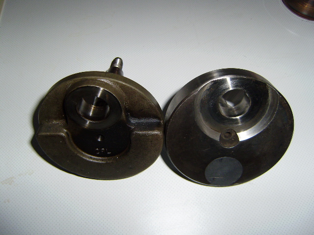

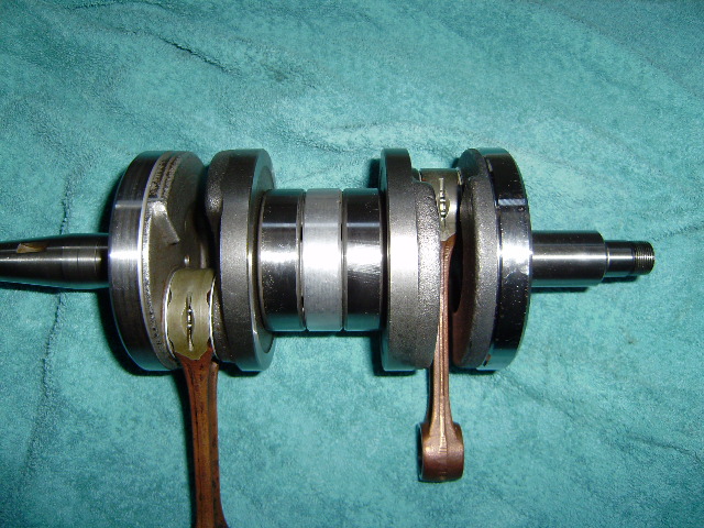

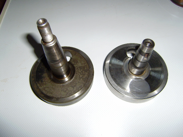

du hast natürlich Recht, dass die 2R9 die RD400 ist, gemeint war die 2R8 ab den 78iger Baujahr. Sorry mein Fehler. Bei einen Freund haben wir die LC Welle auch n der Luftgekühlten verbaut, dazu musst du deinen Kupplungsdeckel abändern, damit der längere Wellstumpf Platz hat, ist aber alles machbar. Vorteil gegenüber der alten RD Welle, sie hält höhere Drehzahlen aus und es ist kein Blei in der Welle, das im laufe der Zeit sich lockern kann.
Achtung der Zündungsstumpf von der YPVS passt nicht, da er zu schmal ist. Habe paar Bilder vom Zündungswellenstumpf der RD und LC, sowie eine LC Welle bei gestellt, damit man den längeren Abtriebsstumpf erkennen kann.

Hallo Max,
die LC Welle ist komplett anders aufgebaut als die alte RD Welle.
Du kannst die LC Welle im alten RD Gehäuse verbauen, wenn du die LC Zündung verwendest (wegen anderer Konussteigung) und den Kupplungsdeckel erweiterst um den längeren Abtriebsstumpf der LC Welle. Bei der LC Welle sitzt das Wasserpumpenritzel auf den abgesetzten Wellenstumpf, dafür musst du ein Distanzstück machen, oder den Wellenstupf auf der Drehbank anpassen, analog der RD Welle.
Wenn du einen befreundeten Dreher hast, ist das die saubertste Lösung.
