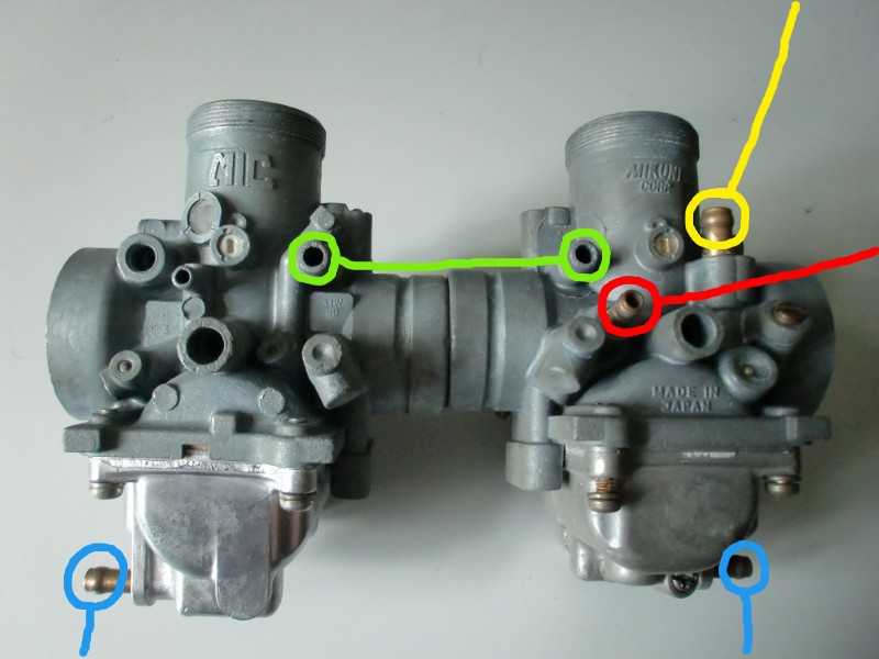

Es kommt immer wieder zu Problemen mit den Schläuchen. Deshalb habe ich mal ein Foto gemacht.
Die Vergaser liegen gewissermaßen auseinander geklappt. Man sieht also die jeweilig Innenseite. Rechts auf dem Bild ist der rechte Vergaser.
Grün sind die Anschlüsse für den Choke-Verbinder. Da muss ein Schlauch von der Dicke des Benzinschlauchs den linken mit dem rechten Vergaser verbinden.
Rot ist der Unterdruckanschluss. Von dort muss ein dünnerer Schlauch zum Benzinhahn gehen.
Gelb ist der Benzinanschluss. Der ist natürlich auf dem linken Vergaser nicht zu sehen, weil die Vergaser ja gegeneinander gekippt sind.
Blau sind die Überläufe der Schwimmerkammern. Ebenfalls dünnere Schläuche, die nach unten ins Freie gehangen werden.

Heute 2Paar Gaser geprüft, wieder rechts Mischrohrkanal verstopft.
Zu dem kann ich sagen, wenn man den Schwimmer abbaut u oben das Schläucherl ansteckt, unten zuhält, kann man es leicht blasen hören.
Dann ist die Luftdüse offen u man braucht die Kugeln nicht zu entfernen.
Weil der Kanal zu war, musste ich die kleinen Kugeln rausholen, ich dachte die sind gleich gross wie die innere, sie haben aber nur 3mm.
Mit einem dünnen Bohrer ganz daneben einbohren, so 3mm, dann mit einem kleinen Spitz die Kugel raushebeln, geht leicht.
Dann mit einem Bohrer säubern u durchblasen.
