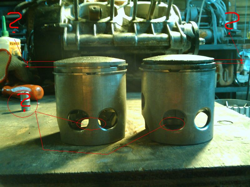

ich hab meinen motor zerlegt und gesehen das ich zwo verschiedene kolben drinne hab
kann mir einer sagen welcher der "standart" kolben ist?

ich hab mal die unterschiede markiert einmal das maß oberer kolbenring zu anfang dom
und dieses überströmer fenster
kann jemand die kolben beziffern?
gruß manny
hier mal beide kolben
kolben beide.jpg (75.07 KiB) 1022 mal betrachtet

Hallo Manny,
der rechte Kolben auf dem Bild gehört zur Luftgekühlten. Es muß ein Kolbenring in L-Form oben montiert sein. Ob der linken Kolben dazu kompatibel ist, entzieht sich meiner Kenntnis.

Hallo Manny,
der Kolben rechts ist ein RD350 Kolben mit L-Ring Bj. 73-75. Der linke ist ein RD400 Kolben. Paßt genauso. Bei der RD400 ab Bj. 76 hat Yamaha wieder auf "normale" Kolbenringe umgestellt.

moin jo da dank ich euch recht herzlich dann weis ich ja bescheid! :-)

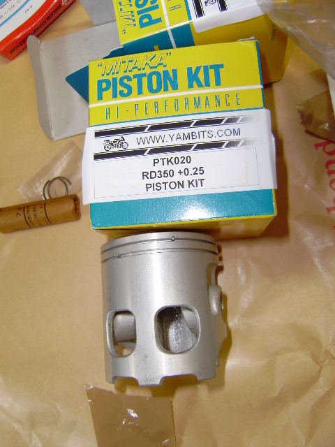

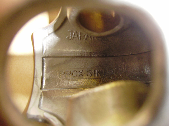

hallo Manny,
du kannst auch die YPVS Kolben in der luftgekühlten RD verbauen.
Wenn du die Kolben in England bei Yambit bestellst, zahlts du umgerechnet, inkl. Fracht 45€ für einen Kolbenkit (Kolben, Kolbenringe, Kobo, Sicherungsringe)
Jambit liefert Mitaka Kolben und wenn du sie auspackst und ins Kolbenhemd rein schaust, wirst du überrascht sein, denn es sind PROX Kolben.
Momentan, die billigste Art an PROX Kolben zu kommen.
Fahre selber in der RD350 und in der RD400 die Kolben von der YPVS, demnächst auch auf den TZ700 Zylinder mit Fahron Inliner.
Gruss vom Ammersee
Hubert
MITAKA YPVS.JPG (140.96 KiB) 948 mal betrachtet
PROX Org.JPG (140.51 KiB) 948 mal betrachtet
