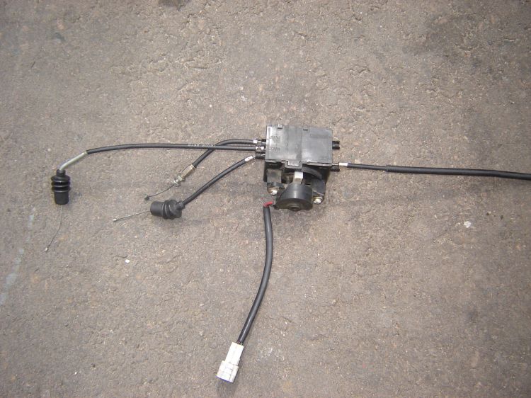

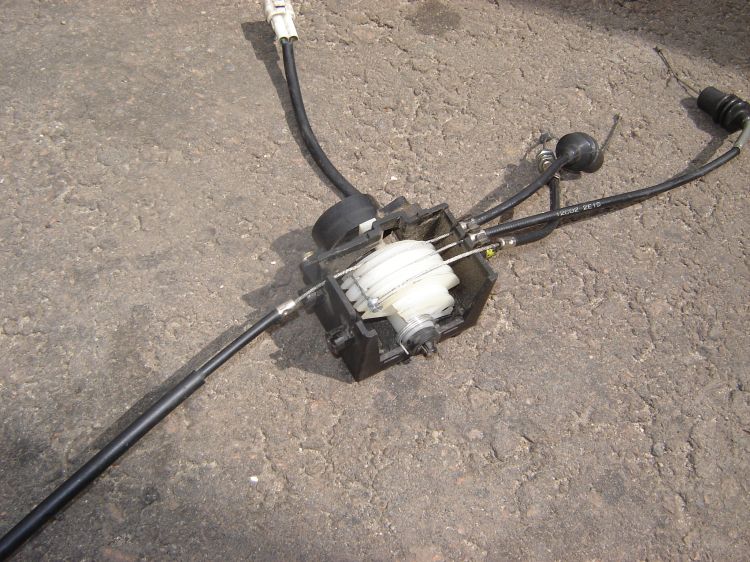

Ich werde ja nen RGV-Gaszug in meiner RD verbauen. Da ist nen Poti drin, das kann ich dann fürs Zündkennfeld missbrauchen. Nun habe ich den Verteiler mal aufgemacht und mir die nette Mechanik angesehen.
Ist es so, dass da irgendein Stellmotor (Anschlussbeschriftung Actuator) die Ölpumpe separat aufmachen kann, wenn das Gas zu ist?

ja, das macht der Stellmotor.
Er betätigt bei geschlossenem Gas ab einer bestimmten Drehzahl die Ölpumpe-feine Sache eigentlich.

@Rehne,
kannst du bitte mal Bilder hier einstellen von dem Poti und dem Gaszug.
Kann mir nicht vorstellen wie und wo das Poti-Teil da liegen soll.

vorne ist das Poti dran
RGV Gaszug1.JPG (97.01 KiB) 324 mal betrachtet
Hier die Mechanik. links unten käme der Zug vom Stellmotor ran.
RGV Gaszug2.JPG (118.71 KiB) 324 mal betrachtet
