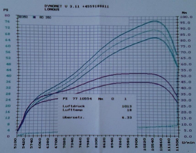

War heute morgen auf Johanniskreuz, dort war Verkehrssicherheitstag speziell für Motorräder. U.a. war dort auch der TÜV mit einem Leistungsprüfstand, wobei die Messung nichts kostete. Die Gelegenheit habe ich gleich mal genutzt und meine 1WW auf die Rolle stellen lassen. Als erstes musste ich vorher den Bediener des Prüfstandes davon überzeugen den Motor bis 12000 rpm zu drehen, da er ankündigte bei 9000 rpm aufzuhören.
Habe das Diagramm einfach mittels Handykamera mal abgelichtet, da ich zu Hause keinen Scanner habe. Hoffe man kann es erkennen, habe etwas nachgeschärft. Ergab 77PS bei ca. 10500 rpm, wobei sich mein subjektiver Eindruck eines recht breiten, oberen Leistungsbandes durch die Messung bestätigte.
Am interessantesten am Prüfstandslauf war jedoch die Entwicklung des Motorsoundes mit zunehmender Drehzahl; war der Sound anfangs sogar recht moderat, hat es mich ab ca. 7000 rpm hinter der RD fast aus den Stiefeln geblasen. Anwesenden ging es ihren Gesichtern nach offenbar nicht viel anders. Waren übrigens 5-6 PS mehr als Marcos Prüfstand zeigte womit Marcos Vermutung, sein Prüfstand ginge nach, tatsächlich stimmt.

Hallo.
Dicker Kühler, 50° Thermostat, Sonix, 30er Mikunis, geradeverzahnter Primärantrieb, Kupplung, stabile Welle (aber originaler Hub), Zylinder bearbeitet, Wisecos, Borut CDI und PV-Steuerung, Ölpumpe raus, Boyesen Membrane.

PS: Der Drehzahlmesser geht bei 12000 rpm etwa 800-900 rpm vor... das sagte mir Marco aber schon.

Hallo.
Laut dem Ingenieur dort ist das die Leistung am Getriebeausgang, die Kette frisst bei mir gut 1PS. Leistung am Hinterrad siehe oberste Leistungskurve= knapp 76 PS bei etwa 10600 rpm, also ca. 1PS weniger als am Getriebeausgang.
Die unteren Linien sind der Drehmomentverlauf, wobei die unterste Linie der unkorrigierte Wert der Prüfstandsmessung ist. Der obere ist korrigiert durch Kalibration; diese wurde übrigens vor Beginn der Messungen durch eine vom TÜV mitgebrachte MuZ 1000SF mit bekannter Leistung vorgenommen. Ich finde den Drehmomentverlauf sowieso interessanter, da man dort besser die Charakteristik abschätzen kann. Die "Spitze" bei dem Motor ist auch "gefühlt" recht breit, man braucht auf kurvigen Strecken nicht mehr so oft schalten.

Hi Rüdi,

Gestern waren Willi und sein netter Nachbar mit mir auf Tour. Die 2 jeweils mit ner Ducati Superlight (einmal original 77 PS und Willi mit ca. 80PS) und ich mit der RD. Auf der Bahn mal aufgerissen und die 2 hatten richtig "Mühe" dranzubleiben,gleichwohl auf der sehr kurvigen Landstrasse.

Ich will meine Gaser noch etwas anders abstimmen (noch zu fett) und in den nächsten 2 Wochen auch mal auf den Prüfstand.

Hey Rüdi
Da hast du was richtig geiles zusammen so wie das gelesen habe habe ich auch alles so wie du dem Marco sei Dank
Bei meiner Messung kam 70 PS raus aber der Tester hatte bei 10000 U/min
zugemacht da fehlten noch 2000 U/min dann komme ich in etwa dahin wo du auch bist.Und so macht die RD richtig Laune.

@MK: Dort die Zündung zurücknehmen würde ich gerne mal versuchen, wenn ich ein Handheld hätte. Ansonsten ist das Brabbeln deutlich besser, seit die 10er Rennkerze raus und eine 9er Iridium drin ist. Auf Verstellen der Leerlaufluft-Schraube reagiert das Brabbeln nur relativ wenig. Evtl. hat das "Problemchen" auch etwas mit dem fehlenden Verbindungsröhrchen zwischen den Ansaugstutzen zu tun? Für eine VCDI24 bräuchte ich aber noch ein Poti, welches ich irgendwo ankoppeln müsste, oder?
@RD Shang: Ja, VJ22B vorne und hinten ist drin. In meinem Fotoalbum sieht man ein wenig davon (Bilder sind leider auch nur mit dem Handy gemacht- ich mach die mal neu, wenn sie auch lacktechnisch wieder wie neu ist). Wobei ich der "Bleigabel" bisher nur positives abgewinnen kann. Alle Vorteile der USD-Gabel die ich so kennengelernt habe, finde ich da wieder: Bockstabil, sehr gutes Ansprechen, sehr präzise -und etwas mehr Gewicht auf dem Vorderrad kommt meinem Fahrstil eher entgegen. Ich habe das ganze Fahrwerk mittlerweile ein paar mal heftig gefordert; selbst wenn das Vorderrad mal rutscht, weil du noch ordentlich auf der Bremse stark umlegen musst, geht das alles recht klar und kalkulierbar ohne Adrenalinschock von statten. Und leichte Slides aus engen Ecken im 1. oder 2. Gang sind fast so kontrollierbar wie auf einer Supermoto, was vermutlich aber auch der längeren Schwinge und dem gewachsenen Radstand geschuldet ist; das läuft ohne Zuckerei in einem Bogen ab.
Das einzige, was mich wirklich etwas stört, ist die besch....ne Kröpfung der (vermutlich) originalen RGV-Stummel. Die hängen nach unten wie die Ohren eines Esels wenn`s schüttet, was leicht Kontrollgefühl kostet; 2-3° stärker nach oben geneigt und es wär perfekt. Ich muss da mal mit dem Schweißer meines Vertrauens reden.

Hallo Rüdi
Ich habe vorne die normale Gabel drin und sie um ca.5 cm verlängert

Das Brabbeln unten rum habe ich etwas besser hinbekommen nachdem ich die
Close Position,vom PPV, von 240 auf 235 genommen habe eigentlich wollte ich auf 230 aber das ging nicht,und ich habe auch die Iridium-Kerzen drin.
