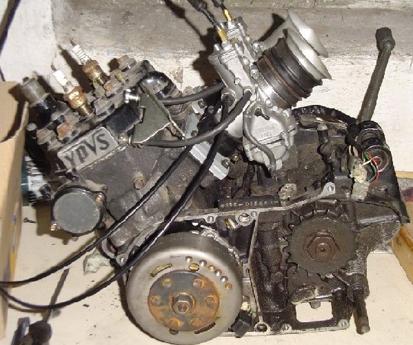

Hat schon jemand diesen Typ auf der 31k probiert, werden als Aprilia Tuningvergaser angeboten.
Der TM34 S hat Powerjet..........oder sollte ich doch lieber den ohne Powerjet probieren, da ich in der Suche eintragungen vonwegen Anreiben durch verstopfte Powerjet düsen gefunden habe.
Ist der TM34 für getrenntschmierung geeignet? (vorbereitet)
...und brauche ich dann andere Membranen (in der Suche habe ich so andeutungen über das Brechen der Originalmembranen mit größeren Vergasern gefunden)
...........jetzt will ich es nochmahls genau wissen.
(selbstbau Resonanzauspuff ist bereits vorhanden)
Benutze mal die Suche-Funktion,ist schon was drüber geschrieben worden.
Von Mikuni, oder von der RGV?
Die RGV Gaser gehen nicht alle an der RD.
Vom Bauraum guckst Du Anhang. Musst aber das Quer-Rohr im Rahmen über den Vergasern versetzen.
Und GFK-Membrane bzw. VForce oder TZR sind Pflicht.

Ja, blödes Querrohr. Hätte sich Yamaha doch denken können das da ordentliche Vergaser rauf sollen :evil:

@MK
Welche Vergaser sind das auf deinem Photo?
will ich auch will ich auch :shock: :shock: :shock: :lol: :lol:
Ja RGV halt, was'n sonst - oder geht's hier um FZR1000?
Allerdings nur die "kleinen" 32'er.
