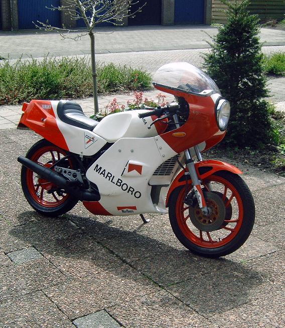

Das ist 'ne 76er 250, umgebaut mit 31K Räder, Schwinge und Gabel. Eigenbau Höcker und Auspuffe sind noch nicht fertig.

Was sind denn das bei der Roten für komische Scheiben, die den Auspuffverlauf simulieren. Sieht ja irgendwie spannend aus.

Ich habe mir die verschiedene Durchmesser der Konusse ausgeschnitten in Karton und dann in die richtige Abstände an einem stabilen Stahldraht geklebt um so die richtigen Ecken für den Auspuff heraus zu finden aber das funktioniert leider nicht so gut als ich erhofft hatte.
Deshalb bin ich nun wieder dabei den Auspuff erst aus Papier zu basteln.
Ich will nämlich so wenig wie möglich im Stahl schneiden
