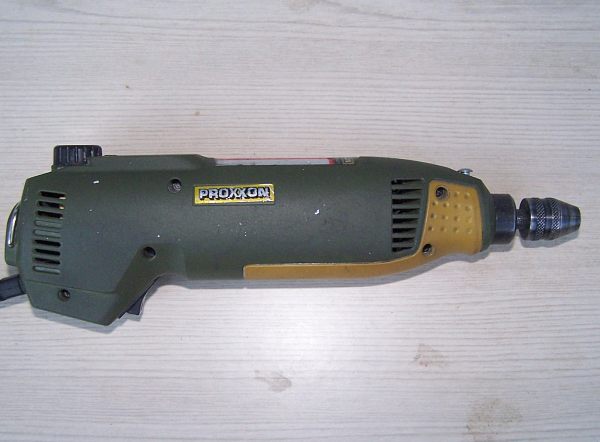

- Das Treibwerk mit Bohrfutter
- Proxxon.jpg (35.32 KiB) 1493 mal betrachtet

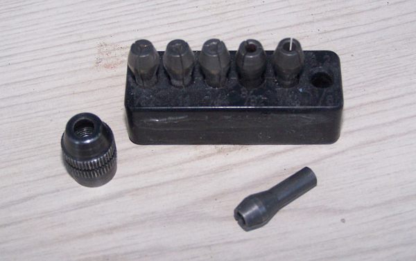

- Spannzangensatz für Engstellen
- Spannzangen.jpg (31.53 KiB) 1494 mal betrachtet

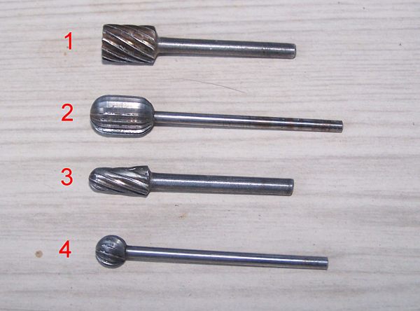

- 1. eckiger Fräser (NoName) verkanntet sich leicht und macht ungewollt tiefe Riefen (Schrott)
2. abgerundet ist die besser Wahl und nimmt auch viel Material ab.
3. schräge Schneiden für besser Oberfläche.
4. gut für die Ecken (gibts auch noch kleiner - Fräser.jpg (38.6 KiB) 1495 mal betrachtet

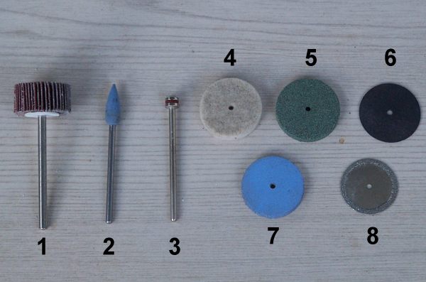

- 1. Fächerschleifer zum grob vorpolieren
2. Silikonstift zur Feinpolitur in Ecken
3. Spanndorn
4. Polierfilz für Hochglanz
5. Silizium-Karbit (wie ne Schruppscheibe bei der Flex)
6. Trennscheibe
7. Siliconscheibe zum Polieren
8. Diamantscheibe zum Trennen - Zubehör1.jpg (35.53 KiB) 1493 mal betrachtet
