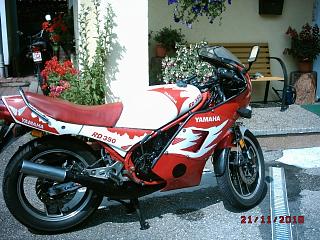

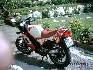

Ich habe plobleme mit Elektrik.Ich habe mir eine Rd wieder aufgebaut und hab mir dazu einen neuen Kabelbaum besorgt Baujahr des Kabelbaums weiss ich nicht es hat geheissen 31 k.Leider hat der auch ein paar andere stecker montiert.Mit ein bisschen Bastellei hab ich die meisten Plobleme beseitigt.2Plobleme hab ich noch ich kann das Motorrad nicht Abstellen und der Drehzahlmesser geht auch nicht (Elektronischer) bei dem alten Kabelbaum ging er.Und beim alten war ein graues Kabel vorhanden und beim jetztzigen fehlt es.
