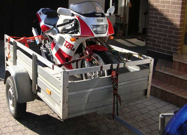

Ich transportiere auch ohne Schienengelumpe. Ich muß ein Kantholz vor das Rad legen, daß das Mopped beim festziehen nicht nach vorne rutscht und schaun, daß sie senkrecht steht. Dann einfach vorne, links und rechts in die Federung reinziehen und fertig. Das hält. Wers ganz sicher haben möchte, kann für eine längere Fahrt das Mopped auch noch hinten in die Federung ziehen. Wie MK schon schrieb, muß man nur aufpassen, daß das Rad nicht seitlich rutschen kann. Wenn das Mopped allerdings senkrecht steht und so weit in den Federn ist, daß da nix mehr federt, dann ists gut.
ErDee
Beiträge: 372
Registriert: Di 17. Jan 2006, 19:15
Wohnort: 31K '83
Beitrag von ErDee »
Ja, mache ich auch wie Anderl. Ohne Schienen, aber auch ohne Holz. Einfach drauf, vorne anschlagen, hinten rechts-links abspannen, vorne in die Federung reinziehen und mit dem Gurt, der vorne senkrecht runtergeht, das Vorderrad fixieren, dass es sich nicht seitlich wegdreht. Hält ohne Probleme. Die wilden knubbel, die man da sieht, ist nur der restliche Gurt locker aufgewickelt.
Ist übrigens der Neuzugang für den Nachwuchs :) 8)
Auf dem Hänger
Auf dem Hänger
