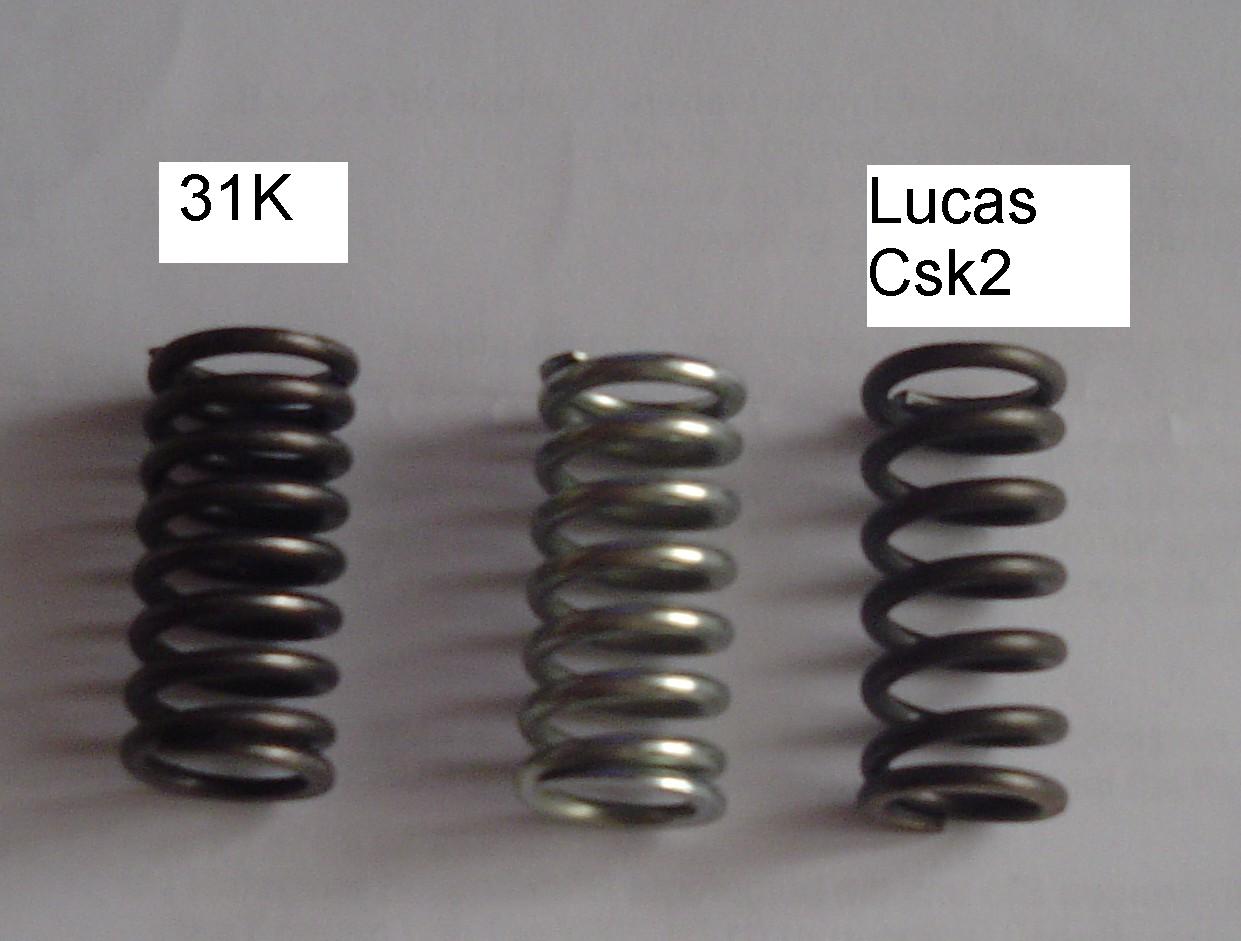

Trotzdem hier ein Versuch mal was mit Hand und Fuß zu schreiben.
Ich hatte im Frühjahr meine Strassen RD mit neuen Belägen (Lucas) und "verstärkten" Federn (weiß nicht mehr genau woher) und Motul Transoil bestückt. Das Biest hatte danach (u.A. Borut sei dank) gute 80 Pferde und die Kupplung rutschte ...
Jetzt habe ich mal einen anderen Satz mit Kevlarscheiben von Lucas geholt und siehe da - die Federn die da dabei waren, haben nach Fingertest den Namen "verstärkt" wirklich auch verdient. Daraufhin habe ich mir mal die originalen, die alten und die Lucas Federn mal näher beschaut.
Original: Mattbraun - Schwarzer Draht, 8 Windungen (= 7 federnde)
Unbekannt: wie verchromter Draht, 7 Windungen (= 6 federnde)
Lucas: Mattbraun - Schwarzer Draht, 6 Windungen (= 5 federnde)
Die Steifigkeits-Unterschied kann man mit bloßen Händen fühlen.
Wenn man mal die Formelsammlung bemüht, haben die "verchromten" 38% mehr, die Lucas Federn 53% mehr auf der Brust als die Serienfedern.
Wer also eine rutschende Kupplung hat, kann ja mal die Windungen der Federn zählen und sich dann mal neue bestellen ...

Hab bei der 500er Kupplung genau die gleiche Erfahrung gemacht.
Lucas Reibscheiben und die verstärkten Federn von denen und das rutschen war weg. Jetzt beisst die richtig zu.

ich habe gerade mal meine Federpakete verglichen, die Original-
Federn haben wie auch bei Martin 8 Windungen und lassen sich
zwischen Daumen und Zeigefinger ca. 6-7 mm zusammendrücken.
Die neuen verstärkten Federn (+ 10% ) Hersteller (CSK ?) haben
6 Windungen und lassen sich etwa 3-4 mm zusammendrücken.
Bin mal auf das Ergebnis gespannt, mit neuen Belägen, Scheiben
und den verstärkten Federn.

Da eh keiner den Hinweis beachtet, dass hier nur FAQ wäre: Bin auch der Meinung dass verstärkte Federn allein die Kupplung nicht unüberwindbar schwergängig machen. Wenn der Hebel und vor allem der Zug leichtgängig und gut geölt sind, geht das ganz gut. Meine Erfahrungen mit verstärkten Federn in der TR1 und der XJ650T bestätigen dass, in die RD muss ich demnächst auch noch verstärkte Federn einbauen. Mit den originalen geht die Kupplung auch sehr leicht, das kann so schlimm nicht werden.
Edit: Heute verstärkte Federn von EBC ("10% stärker") eingebaut, Kupplung fühlt sich nun an wie eine Kupplung und funktioniert auch so, und nicht wie ein Überlastschutz für das Getriebe. Ist aber imho noch völlig normal zu bedienen.
