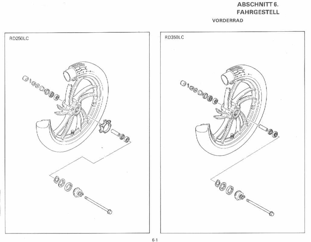

gibt es bei der RD 250 LC am Vorderrad an der rechten Seite eine Distanzhülse, zwischen Rad und Tauchrohr?
Wenn ich meine Achse mit vorgeschriebenem Drehmoment anziehe, kommt das rechte Tauchrohr immer nähe zum Rad und berührt mehr oder weniger die Bremsscheibe.
Gibts da irgendwelche Explosionszeichnungen?
Ich habe wohl eine, die ist aber so schlecht gemacht..............................
Oder Fotos würden mir auch helfen !

Beitrag von Dirk01 »
Bidde schön

Hallo Dirk,
danke für die Bilder.
