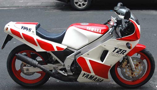

Hi Leute,
ich mach es kurz:
Heute morgen gekauft, bis auf nen paar optische Mängel die sich positiv auf dem Kaufpreis geschlagen haben alles ok.
Laut Verkäufer (Gebrauchfahrzeughändler) wurde alles gemacht.
27000 gelaufen letzte große Inspektion bei 15000 bei Yamaha vom Vorbesitzer, Verkäufer hat Zylinder vor 2000km geschliffen, neue Kolben 1 Maß, Dichtungen und Flüssigkeiten neu.
Wurde zum Schluss von Ihm nur mit Rote Nummer gefahren lange TÜV wech also 21er.
So ab zum Tüv.
Leichte Diskussionen wegem dem 130er BT39 hinten.
Bt39 is eigentlich nen Sportreifen für 125er...
Hat der Mensch aber eingetragen.
Leichter Mängel wegen leicht undichte Simmerringe.
Beim Kauf hab ich gepumpt wie Blöde und nix gesehen.
Beim TÜV ca 30km weiter waren se undicht.
Ich dachte naja lange Standzeit - kann passieren.
Trodem 21er bekommen.
Dann schön im Schneefall ab auf die Bahn.
Richtung Dortmund hellt es auf die Bahn ist trocken der Motor schnurrt bis ca8000 wie Kätzchen der man ab 8500 - ~11000 aufn Schwanz getreten hat.
Is deutich dynamischer als die Lc und fährt wie auf Schienen (zumindest geradeaus, Kurvenwedeln hab ich mir doch gespart).
Abfahrt auf die B236 nächste Ampel kurzer Stopp und ich dachte noch supi gleich bist zuhause.
Umme Kurve nen bissle Gas und..
Da reißt mir die scheiss Kette ich steig ab. ersma nen Kippchen.
Lauf ums Moped und was seh ich?? Gabel ist eingetaucht und steckt fest!!! :shock:
Handy eingefroren.
Handy leihen, Abschleppwagen.
Was kann denn mit der Gabel los sein?
