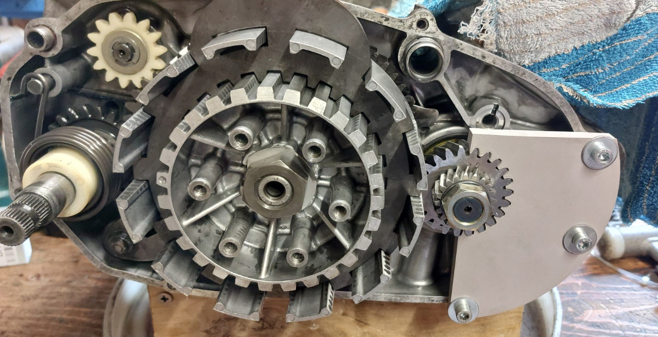

ich wollte Euch kurz meine improvisierte Version eines Gegenhalters zum anziehen des Primärtriebes vorstellen.
Gedruckt aus PETG mit 60% Füllung. STEP Datei anbei wenn jemand interesse hat.
Geht relativ stramm und somit harkelig drauf was ich erstmal positiv gesehen habe. Funktionierte bei mir einmalig an der 4LO soweit.
