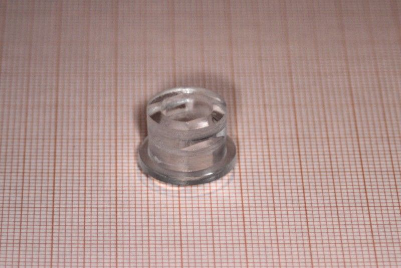

Bei den Instandhaltungsarbeiten bei unserem Aktionärsmopped, einer RD350LC, 4L0 (siehe Verkauf BBH) kamen wir an den Punkt die Bremspumpe zu überholen. In dem Zuge sollte auch mal schnell das Schauglas erneuert werden, denn es gibt ja alles. :D
Es kam wie es kommen musste, das was es zu käuflich zu erwerben gibt passt nicht.
Bei Yamaha gibt es das Teil gar nicht. Die Teile bei Yambits oder in der Bucht haben die falsche Größe.
Nachdem der WiBa in diesem Thread viewtopic.php?p=209334#p209334 das Schauglas einer 31K erneuert hat, haben wir beschlossen dies selbst anzugehen und möglich viel vom Original zu erhalten.

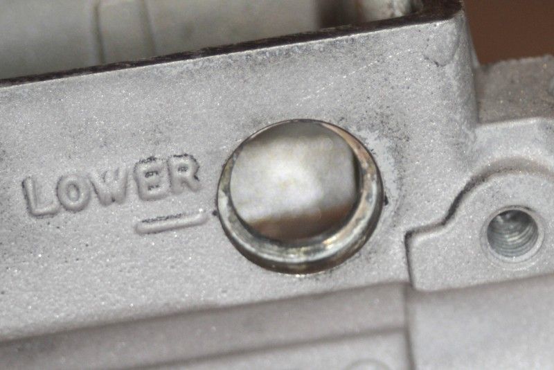

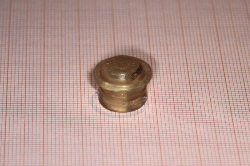

Das alte Schauglas war schnell entfernt und die Eckdaten vermessen.

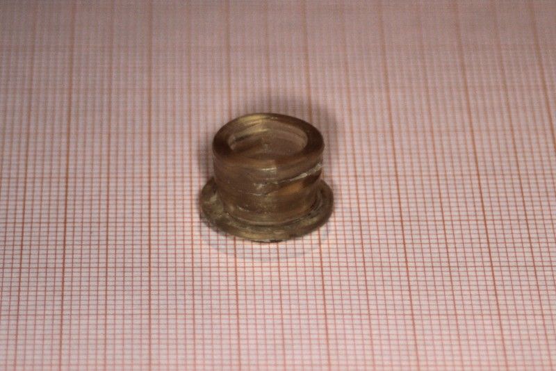

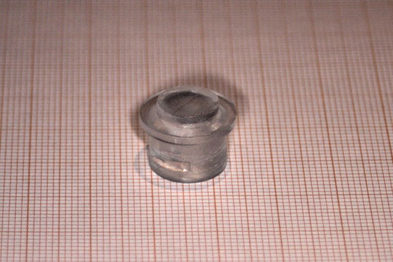

Mit diesen Maßen haben wir ein 3D-Modell erstellt (FreeCAD) und dieses dann bei einem 3D-Druck-Anbieter im Internet bestellt.

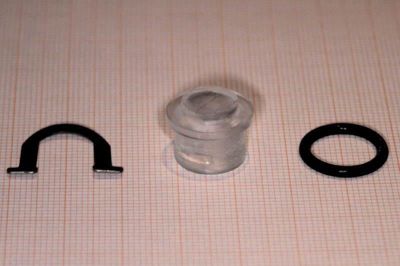

Das Ergebnis kann sich sehen lassen. Fehlte noch der entsprechende O-Ring. Ein paar aus dem Fundus getestet und daraus eine Größe bestimmt und auch im Netz bestellt.

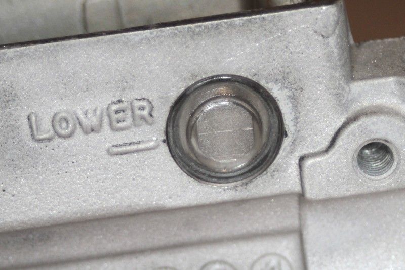

Die ganzen Teile zusammengebaut - passt.
Fehlt noch der finale Test mit Bremsflüssigkeit. Wir hoffen es ist dann alles dicht. Erst dann werde ich alle Daten dazu veröffentlichen.
